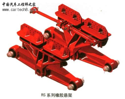

RS系列橡胶悬架严格来说,是一种在传统平衡轴悬架基础上的一种改型产品,只是将主要的承载介质换成了高承载高疲劳寿命的橡胶堆,降低了车辆的悬架偏频,还是很不错的,不足的地方就是,底盘的离地间隙相对来说有点小,适合在2级以上公路上行驶,差点就不行了。。嘿嘿/。/。。在国内只有陕汽新开发的HOWO A7牵引车系列车型上有专用,因为这是他们两家公司联合开发的。。。呵呵。。。从个人的经验来看,老外玩橡胶的实力,国内还有很大的差距,不得不佩服。。。
