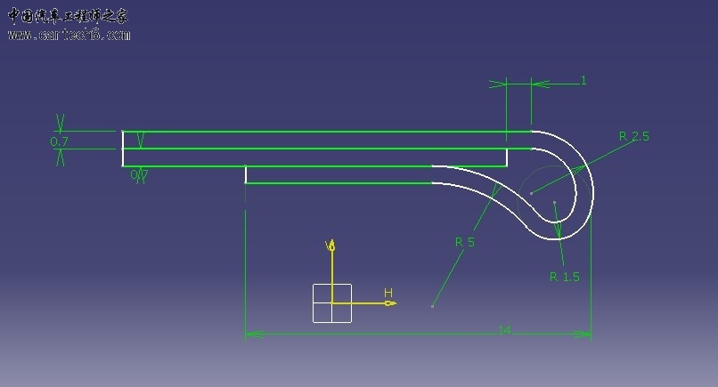

[工艺] 发动机盖的水滴包边
发表于 14-8-2010 16:27:42 | 显示全部楼层 |阅读模式
还缺个重要尺寸约束,请高手指点.
发表于 15-8-2010 13:27:00 | 显示全部楼层
不知道怎么上传图片上去,上面缺了一个尺寸,
是发盖内板到水滴型的最低点(内板)而这的距离是3.5mm。
不知道我讲清楚了没
发表于 18-8-2010 11:34:56 | 显示全部楼层
个人认为对圆心的位置进行约束就好了
发表于 16-9-2010 23:34:45 | 显示全部楼层
用合边模  你画的再好都不一定能出来 大概齐就行了
发表于 31-3-2015 16:44:42 | 显示全部楼层
可实现,我们现开发的车型已实施。
