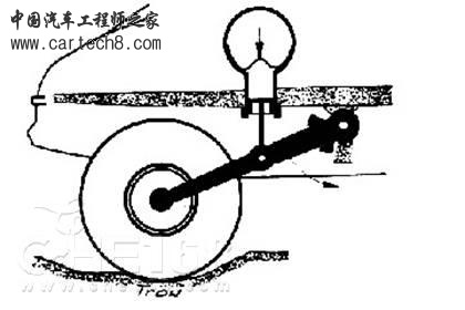

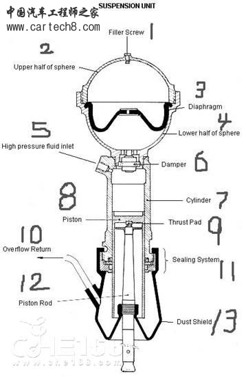

C6用的就是传说中的油气弹簧,它以氮气作为弹性介质,而在气体弹簧与活塞之间引入油液作为传力介质。油气弹簧具有变刚度的特性。
    C6在每个车轮上都有一个充满高压气体的球状金属容器,这些容器都与一个充满高压油的缸筒相连。通过高压油的流动来控制底盘的升降,并且不管空载还是满载都保持同一高度。
图中:1是螺栓;2是球状金属容器的上半部分;3是膜片;4是球状金属容器的下半部分;5是高压油液进入口;6是减振阻尼装置,主要用来控制油液流动的速度;7是缸筒;8是活塞;9是推力盘;10是过载回油管;11是密封装置;12是活塞杆;13是防尘罩。
    当车轮没有做上下运动的时候,膜片上放的氮气和下方的高压油两边压力均等,因此膜片不做运动。当车轮遇到崎岖不平的道路的时候,缸筒内的活塞就要做上下运动。

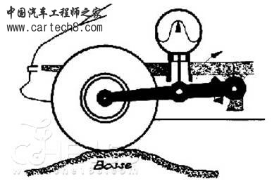

如果是一个凸起的障碍物,缸筒内的高压油就会压迫膜片向上运动,膜片上放的气体被压缩。
当车轮遇到一个沟、坑的路面时,气体压力就会减小,球状金属容器内的高压油就会重新流到缸筒内。
    这样,气体的压缩和膨胀就会阻止悬挂将冲击传到车体上。当车轮驶过障碍后,膜片两边的压力又会重新回到平衡状态。这样将会使悬挂的阻尼特性非常柔和,传到车体上的震动微乎其微。通过向缸筒内施加高压油,还能让车子始终保持在一个高度。

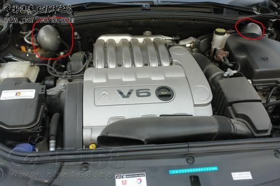

    在每个悬挂的球状金属容器上方,还有一个额外的高压气缸(图中红圈),它们可以与球状金属容器进行瞬间的连接或断开。当连接上以后,由于有了更多的气体,使得整体刚度变低,便能提供非常柔软、舒适的乘坐感受。当断开连接以后,整体刚度变高,便有利于运动和操控特性。
