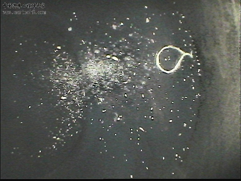

最近在做内窥镜检测试验,发现一辆捷达柴油出租车的发动机燃烧室内出现一些发光发亮的类似金属物的物质,望专家诊断一下,到底是什么原因?
 楼主| 发表于 16-8-2010 12:57:48 | 显示全部楼层
是否是积碳呢?但是积碳怎么会发光发亮呢?还是因为镜头发光的原因?

这个要看是什么状态下的时候吧要,照片是在 吸气  压缩 做工 排气 哪个状态下拍的啊

这有什么联系吗?当时是在静态的时候拍的,具体在哪个冲程,没怎么注意。从照片上看,活塞不在上止点处。

呵呵,他们都理解错了,楼主,的意思是说拆解了发动机后,发现燃烧室内出现一些发光发亮的类似金属物的物质
发表于 11-5-2011 10:18:52 | 显示全部楼层
要是能有个动态的就好了
发表于 12-5-2011 11:00:24 | 显示全部楼层
是静态的么,会不会是润滑油不干净,带进去了铁屑

    个人感觉像是缸盖的铝屑,或者说是缸盖的机加工残留物。

    哈哈,烟灰吧,在碳烟和积碳的外层能和燃烧有关系吗?

    是个例还是比较普遍,

    如果實在判斷不了就拆開發動機,不就什么都知道了。
    发表于 21-8-2011 11:18:07 | 显示全部楼层
    是铝屑的可能性比较较大啊!

    我觉得应该是爆震引起的活塞表面烧蚀,如果楼主拆开发动机,活塞表面应该是有许多小凹坑。至于有人说是铝屑,我觉得这个可能性比较小吧,发动机燃烧室温度很高,假如进去铝屑的话,会不会已经熔化了,即使不熔化也不会还保持铝屑的那种颗粒状了吧。积碳或烟灰更不可能了,在内窥镜照射下,根本不会发出那样刺眼的亮光。发动机活塞出现这种情况,应该拆机了吧,希望楼主能给个准确的说法。

    应该是碳烟
