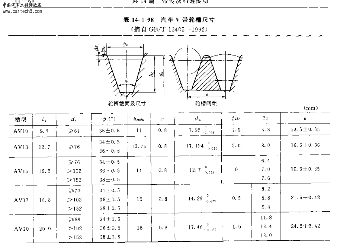

发表于 23-8-2010 13:27:00 | 显示全部楼层
刚才查了机械设计手册,希望对你有帮助!

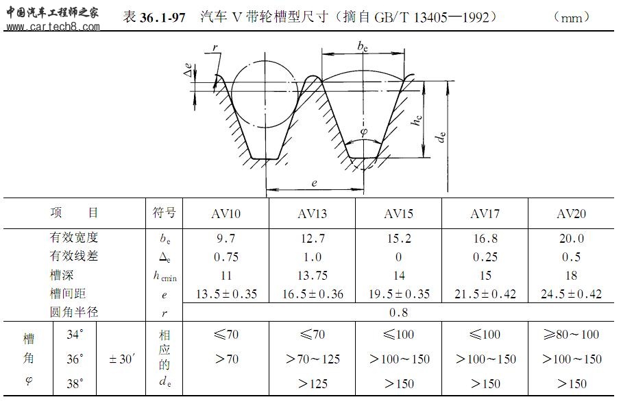

 楼主| 发表于 23-8-2010 19:42:57 | 显示全部楼层
 楼主| 发表于 23-8-2010 19:46:14 | 显示全部楼层
为什么我的手册没有。。。。。。郁闷了。而且同一个标准怎么里面的数据差了不少.......到底那个准?
 楼主| 发表于 23-8-2010 19:56:12 | 显示全部楼层
豆丁收录的  汽车v带轮标准和我的一样的.....难道同一年的国标还有不同版本?
