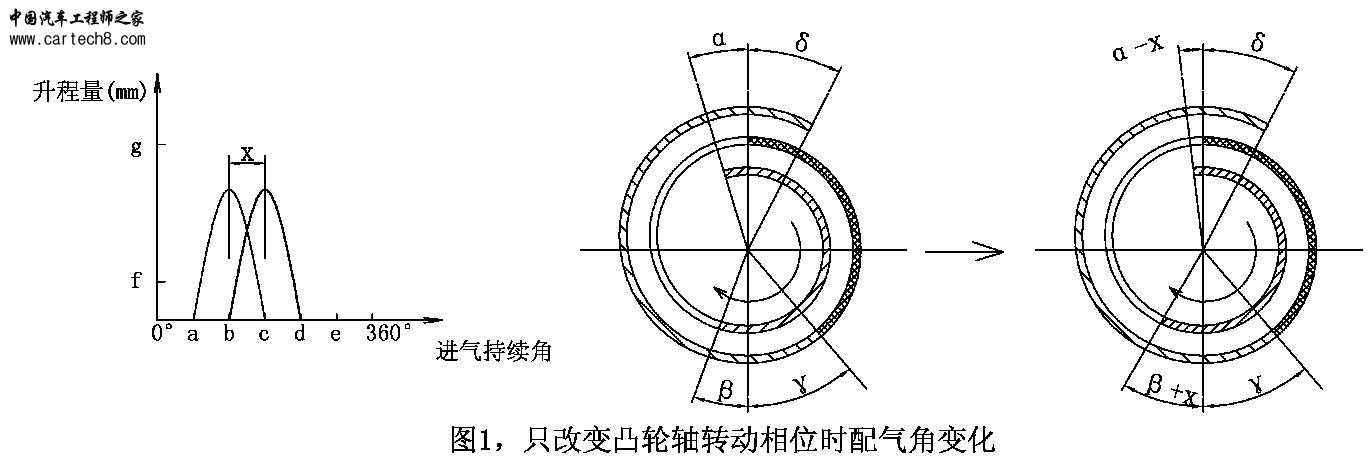

如方案A所示:
持续角不变

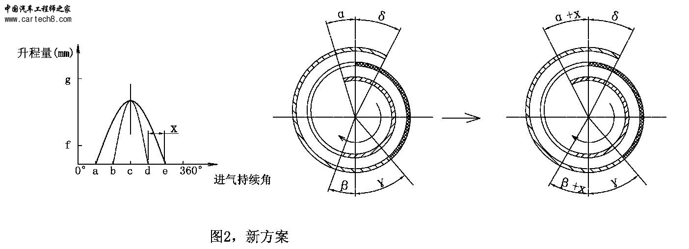

持续角不变
如果能按方案B变化的话是不是更好?
持续角可变
持续角可变
它能实现气门开启提前/泄后 ,气门重叠角 及开启持续时间的变化。
关于发动机在不同转速下对气门的要求,在该论坛中得到的答案是:
  低速:小气门升程,小重叠角,小开启持续时间。
   高速:大气门升程,大重叠角, 延长开启持续时间。
在不考虑长程的情况下,进气门用方案B是不是会更好?
请大家多多发表自己的意见!

发表于 26-8-2010 10:34:34 | 显示全部楼层
楼主仔细观察过I-VTEC吗?只有凸轮轴转动角度变化吗?其实它的精髓在控制可变气门升程的摇臂上,气门升程改变了,气门开启持续角难道没有改变?本田是最早提出改变气门升程的厂家,甚至在他改变凸轮轴转动角度之前,那时候只称为VETC。现在的本田I-VTEC技术说穿了不过是把丰田VVT技术拿来加上自家的VTEC而已。当然丰田也不傻,同样在自己的VVT里面也加上了可变气门升程技术。但是纵观这些技术其可适应的转速变化还是有限的。真正做到随转速变化最佳气门开启关闭角度(升程)的只有BMW的无节气门发动机技术。

 楼主| 发表于 27-8-2010 23:09:35 | 显示全部楼层
回复 2# inspiron9300
呵呵,多谢楼上提醒。
刚才仔细看了一下介绍,果然是这样的。
话又说回来,如在不考虑升程变化的情况下,手头上有A,B两种方案, B种会更好吗?
发表于 28-8-2010 10:59:37 | 显示全部楼层
理论上高速时延长气门开启时间可以提高进气效率,不过实现起来受成本,缸盖空间限制难度较大。而且气门开启,关闭的最佳时间是通过精确计算和无数次试验获得的,不是简单延长就是完美匹配。

发表于 9-9-2010 21:20:53 | 显示全部楼层
vtec技术不光运用的是凸轮旋转一个角度啊
它主要是靠柱塞控制3个摇臂 高速时摇臂连高速凸轮 低速时连低速凸轮 这个是 气门正时和升程可变
凸轮旋转一个角度只是正时可变而已
