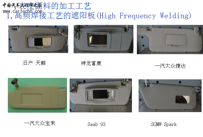

    发表于 7-9-2010 14:19:46 | 显示全部楼层
    遮阳板主要结构工艺介绍
    目录
    一,表皮面料的加工工艺
    1,高频焊接工艺的遮阳板(High Frequency Welding)
    2,热板焊接工艺的遮阳板(Thermofold)
    3,缝纫包边工艺的遮阳板(tucked edge)
    二,骨架结构
    1,整体式EPP泡沫+钢丝骨架(Mono Pad)
    2,两片式EPP泡沫+ 注塑钢丝骨架(Twin Shell)
    3,注塑骨架(Plastic)
    4,吹塑骨架(Blow Molding)
    5,聚氨酯发泡+钢丝骨架(PU Foaming)
    6,聚酯型聚氨酯泡沫片材(2片)+瓦楞纸+钢丝骨架
    三,化妆镜结构
    1,带照明型的化妆镜总成
    2,带镜盖的化妆镜总成
    3,无盖的化妆镜总成
    四,警示标签
    五,侧向移动机构(Slide on Rod)
    六, 遮阳板设计的关键控制点
