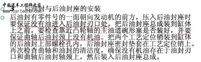

请问为何在装发动机曲轴后油封时需要保证后油封刃口和曲轴后油封颈不得有油?

此类后油封的刃口要与曲轴油封颈贴闭,形成一个环形的密闭减压空腔,以此来增强密封效果;如果油封刃口,或曲轴油封颈处有油,装配后,油封刃口与曲轴油封颈封闭腔内就会充满油,丧失减压空腔的效果,破坏油封的密封性。
发表于 21-12-2010 23:31:29 | 显示全部楼层
不是这个原因,主要是因为 容易造成错误的判断为漏油现象,装配时油封唇口有油是必须的,装配之前需要专门涂油。你这个原文件好像有问题吧。
