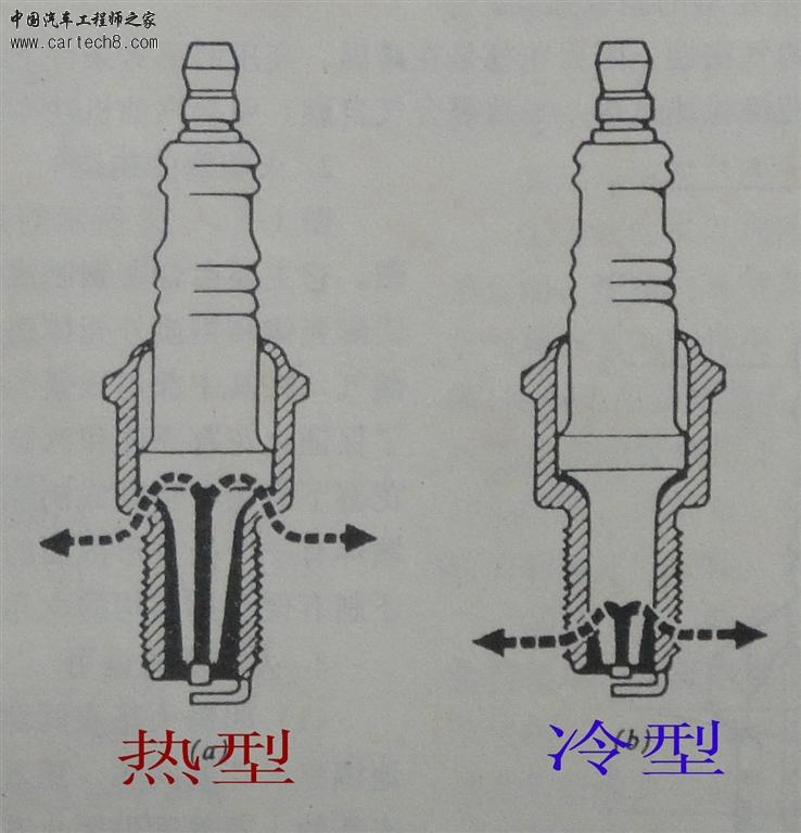

谢谢,学习了。另外把火花塞热值知识简单给大伙介绍一下:
热值包括5~13数字。热值越高,散热越快,为冷型火花塞;热值越低,散热越慢
,为热型火花塞。不同的发动机要求使用的火花塞不同,必须匹配。一般而言,小汽
车行驶速度快,气缸内压缩比高,需用热值高(散热快)的火花塞,大车一般行驶速度慢,
一般用热值低(散热慢)的火花塞。 热值过高,即散热过快,易使火花塞温度过低
,点火头部产生积炭,引起跑电,使火花塞打不出火来;而热值过低,散热不够,
使火花塞温度过高,会导致爆燃等,易使火花塞头部陶瓷烧损, 电极溶解。
