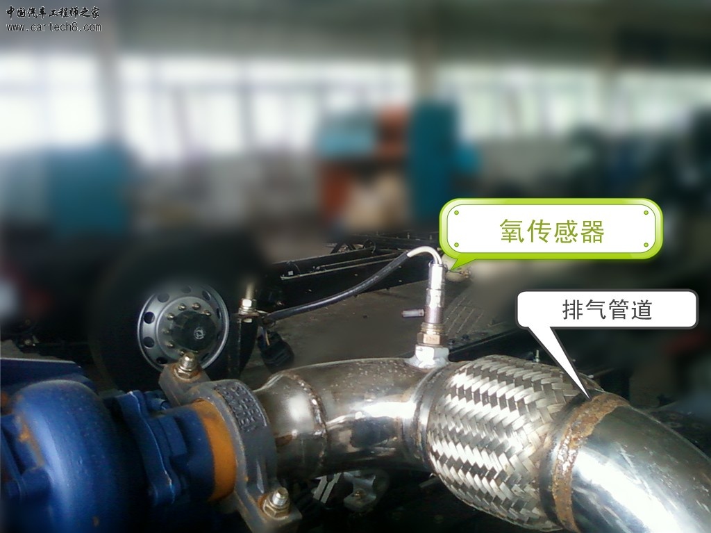

燃气式大型客车中氧传感器的位置
发表于 26-8-2010 20:58:19 | 显示全部楼层 |阅读模式
燃气式大型客车中氧传感器的位置
发表于 27-8-2010 12:42:35 | 显示全部楼层
是在催化器后面?
发表于 27-8-2010 12:47:57 | 显示全部楼层
这个是前氧?
 楼主| 发表于 27-8-2010 17:06:06 | 显示全部楼层
客车制造企业拍摄的真实照片,比较老土,不存在催化装置,还是出口底牌呢!燃料:天然气!
发表于 29-8-2010 16:51:34 | 显示全部楼层
氧传感器安装好像不对吧。。。应该是在距离增压器出口或者弯管下游3-5倍管径的地方,竖直方向正负30度。如果有排气制动阀的话,还应安装在其之后大于300的直段上。

    发表于 19-9-2010 11:05:07 | 显示全部楼层
    那是压力传感器吗?
