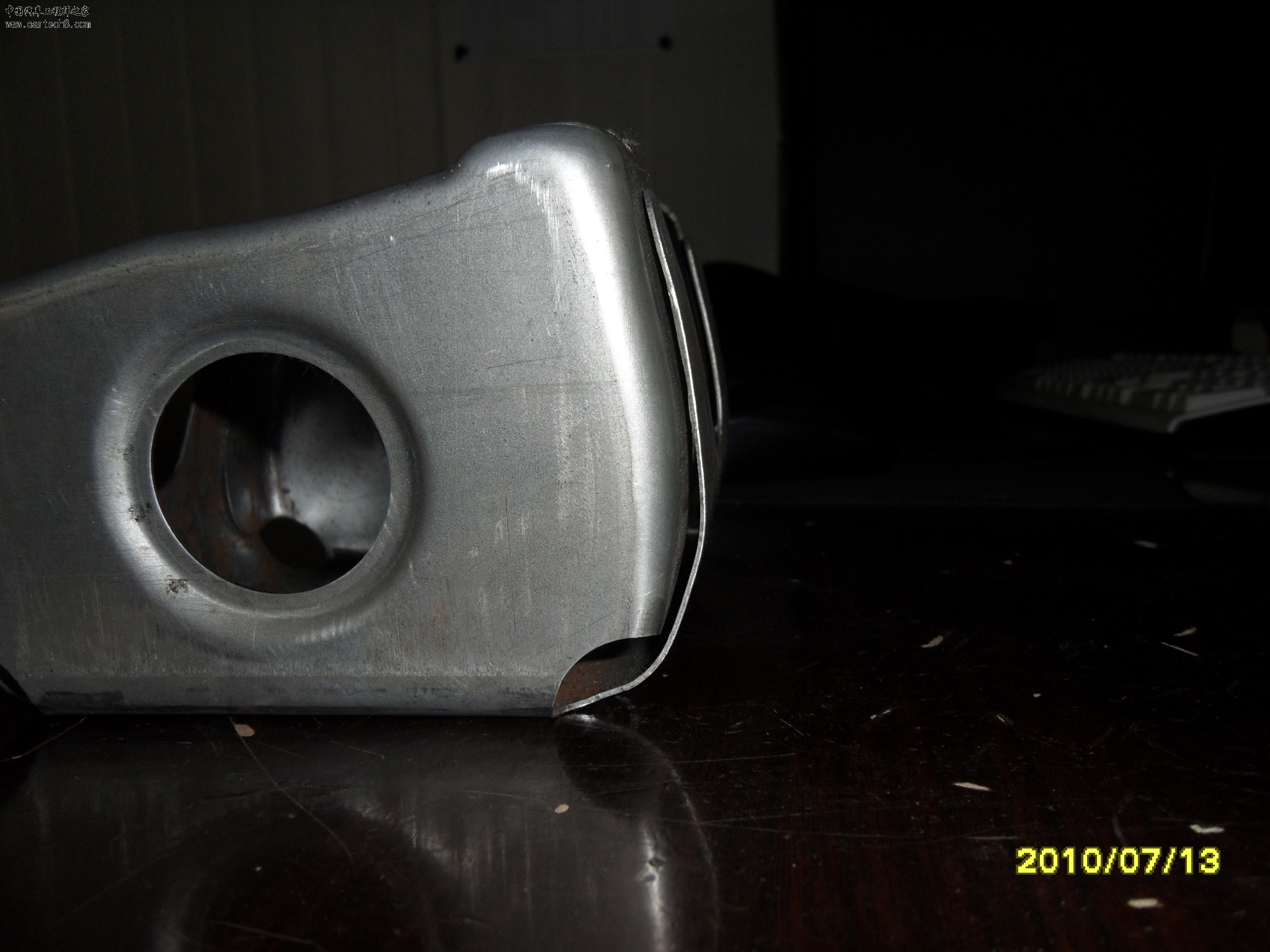

隔热板回弹严重,该如何解决?
请各位高手帮忙参考哈。
感谢各位!
发表于 28-8-2010 21:58:38 | 显示全部楼层
什么材料的,多厚。。。。。其实我也很想知道。不知道加整形咋样!
 楼主| 发表于 2-9-2010 10:07:09 | 显示全部楼层
回复 2# 491918937
    材质:HC340LAD+Z100MB
    料厚:1.0
发表于 16-9-2010 23:30:11 | 显示全部楼层
把检测表给钳工 让他自己慢慢研合模具
发表于 17-9-2010 11:46:02 | 显示全部楼层
要看零件的材料,料厚,还要根据零件的翻边形状,确定回弹补偿
发表于 17-9-2010 22:53:20 | 显示全部楼层
1.补偿法
2.人工时效法
3.冲压后加整形模工序校正。
