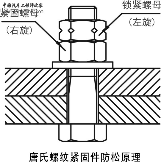

前不久听说并亲眼看到了一种防松螺纹,称为唐氏螺纹,惊奇之余,也在网上查了很多相关资料,觉得很好,因此拿来与大家分享。 该螺纹系我国唐宗才先生发明(我为此感到骄傲),以下是它的相关介绍:

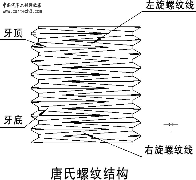

唐氏螺纹是由左旋和右旋两种螺旋线复合在同一段螺纹段上。唐氏螺纹既有左旋螺纹的特点又有右旋螺纹的特点,它既可以和左旋螺纹配合又可以和右旋螺纹配合。 唐氏螺纹利用螺纹自身特点解决防松问题。在联接时,须使用两只不同旋向的螺母:工件支撑面上的螺母成为紧固螺母,非支撑面上的螺母成为锁紧螺母,紧固螺母和锁紧螺母是两种不同旋向的螺母,使用时先将紧固螺母预紧,然后再将锁紧螺母预紧。在振动冲击的情况下,紧固螺母存在松动的趋势,但是,由于紧固螺母的松退方向是锁紧螺母的拧紧方向,锁紧螺母的拧紧恰恰阻止了紧固螺母的松退,导致紧固螺母无法松脱。
唐氏螺纹在很多方面对螺纹紧固件理论产生影响: (1)唐氏螺纹已经突破了传统螺纹的定义。传统螺纹定义所指螺纹是等截面完整螺纹,而唐氏螺纹采用的是变截面非完整螺纹,显然这种定义对唐氏螺纹不适用。 (2)国家标准“螺纹及螺纹紧固件画法”(GB4459.1-94)对螺纹紧固件的画法做出了规定,该标准只适用与单旋向螺纹,对唐氏螺纹紧固件是无法标注的。 (3)唐氏螺纹的防松方法是全新的。目前教科书中所提防松方法分三类,及摩擦防松、机械防松、铆冲防松。而唐氏螺纹的防松是依靠自身结构进行防松的,这种防松方法无疑是全新的。
