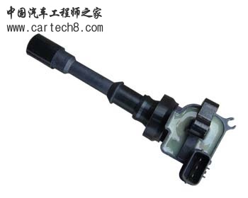

最近想用一个笔式点火线圈做一个试验用的点火系统,对笔式点火线圈的引线存在疑问,点火线圈存在三根引线,红、黑、棕,请教这三根线的作用,另外,发现不同的点火线圈的引线颜色不一样,那么是通过引线的颜色判断该线的作用,还是通过三根线的顺序呢?谢谢

引脚位置,不同厂家是有所区别的。可以用万用表区分,其中有两个引脚为初级线圈,阻值一般为0.5~1欧姆,第三个脚位次级线圈接地。

    谢谢你的回复,你说的是普通的点火线圈吧,这个点火线圈,我量过三个接头的电阻,两两分别是11k/118k/140k(不按次序),因为没用过不敢贸然接线,怕把线圈烧了

呵呵。红的是接火线的,黑的是地线。
综色的是电脑控制线,控制初级点火线圈的规律性导通和中断。既然是试验用的点火系统,你肯定不会再接上一台控制电脑吧,不仿用手持线,瞬间开闭综色线接地试试,有没有火花出现。祝你成功

回复 4# 千里冰封
    甚是感谢,已经试过了,没有反应,不知道是不是线圈的问题,最近才看到你的回复,没及时感谢十分抱歉!

点火线圈的控制线也有4根,3根甚至是2根的也有,3根线主要有+12v的电源线,一根电脑的信号线应该是IGT信号线吧,还有一根就是接地线希望可以帮到你
