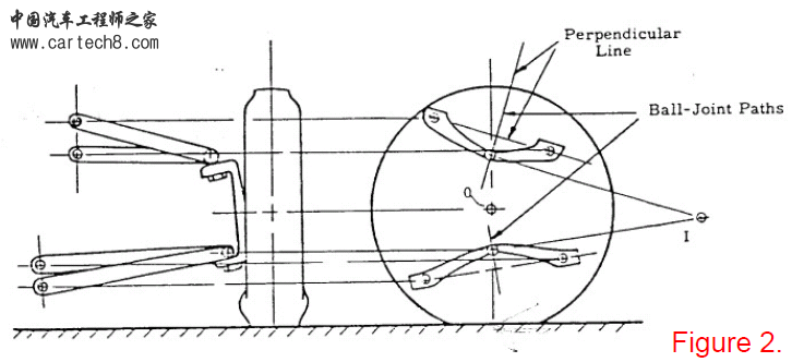

发表于 8-1-2011 09:00:06 | 显示全部楼层
双横臂悬架纵倾中心确定方法如图所示
过球销点,和上下摆臂转动轴线的平行线交点即为纵倾中心

    发表于 9-5-2015 10:01:12 | 显示全部楼层
    整车的话应该只有一个纵倾中心,不存在前或者后悬架纵倾中心的概念,楼上的方法所确定的其实为纵向回转中心。轮胎接地点与纵向回转中心的连线与纵向中性面的交点才为纵倾中心。前后的交点为整车的纵倾中心。不过求抗俯仰性能的话用纵向回转中心就够了。具体求法可以看汽车设计
