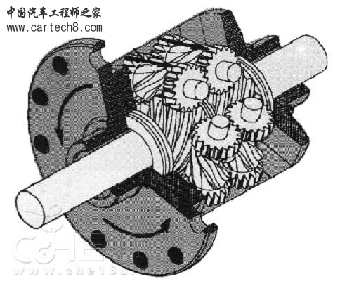

初期的托森差速器
    托森差速器主要由蜗杆行星齿轮,差速器壳体,前输出轴和后输出轴四套大部件组成。发动机输出的动力直接用来驱动托森差速器的壳体(途中的动力输入齿轮与壳体相连),壳体的转动会带动三组蜗杆行星齿轮转动,行星齿轮与壳体之间是由直齿连接的,与前后输出轴之间是由蜗杆连接的。这样动力可以顺利的通过行星齿轮分配给前后输出轴从而能够驱动前后车桥。正是因为行星齿轮的蜗杆设计,让它具备了一个自锁死功能。一旦某一车轮遇到较大阻力时,托森差速器会向这个车轮传输更大的动力。
    在弯道行驶没有车轮打滑时,前、后差速器的作用是传统差速器,蜗杆齿轮不影响半轴输出速度的不同。如车向左转时,右侧车轮比差速器快,而左侧速度低,左右速度不同的蜗轮能够严密地匹配同步啮合齿轮。此时蜗轮蜗杆并没有锁止,因为扭矩是从蜗轮到蜗杆齿轮,这一方向动力传输畅通无阻。
  当左侧车轮出现打滑时,传统差速器将会把动力传输到左轮,使发动机动力再大也只能白白消耗。而托森差速器就不同了,此时快速旋转的左侧半轴将驱动左侧蜗杆,并通过同步啮合齿轮驱动右侧蜗杆,当蜗杆驱动蜗轮时,它们就会锁止,左侧蜗杆和右侧蜗杆实现互锁,保证了非打滑车轮具有足够的牵引力。

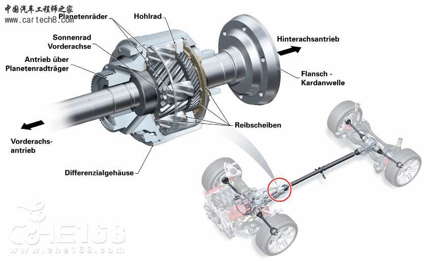

    在80年代初的汽车拉力赛上,奥迪quattro赛车的巨大成功让“托森差速器”名声越来越大,到现在为止,它作为一种主流的差速器用在汽车上时间也超过了20年。不过由于它的机械稳定性很出众,多年以来发展并不快,目前只是发展到第三代“托森C”。新的C代托森差速器普遍用在了奥迪B7代的RS4、S8和Q7的“Quattro”全时四驱系统上。新的托森中央差速器最大的变化是前后扭矩分配比一般控制在40:60,前轴扭矩比重可在15%到65%之间变动,后轴扭矩比重可在35%到85%之间变动。

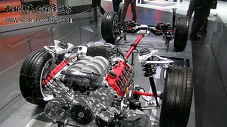

    作为最主要的四驱轿车生产商,奥迪一直在坚持使用托森差速器,除了A3和TT之外,其他所有奥迪车的“quattro”使用的都是托森中央差速器。但是托森差速器并不是只用在奥迪车上,现在使用托森差速器的公司越来越多,有福特、通用、丰田、马自达、路虎、大众以及雷克萨斯等公司。只是前、后、中央的使用位置不同,用的也不是同一代。
