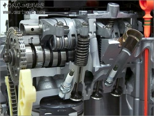

“最贵的东西不一定是最赚钱的,最赚钱的东西不一定是最好的。”很容易就能在汽车行业内找到这一句话的例证,大家都说日系车厂精明,是因为他们都把最好的东西用在刀刃上。要论到最顶尖的发动机技术、最强劲的动力输出,在超级跑车的圈子里面似乎不多见日系车的身影。但要论到年产量的大小,似乎排在前几名都是我们熟识的日系厂商标。他们把最好的资源都投入到研发更能兼顾动力和油耗的机型,以更适应消费者需求的产品来争夺市场。日系品牌众多发动机在国内有着相当可观的保有量,而要数最经典的4款莫过于本田i-VTEC系列、丰田VVT-i系列、日产VQ系列和三菱的4G系列发动机。下文我们先对本田的i-VTEC系列发动机作深入研究。

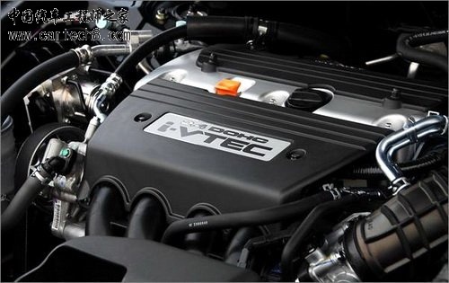

  i-VTEC技术不单只是本田的看家本领,更是各大厂家大同小异的“CVVT”可变气门正时技术的鼻祖。自新一代飞度1.3L车型弃用i-DSI引擎转投i-VTEC阵型后,本田正式对其在国内的所有车型普及i-VTEC发动机。小至1.3L的低排量,大到2.4L排量,无论是两厢小车还是MPV或者SUV,只要挂的是本田商标,打开引擎盖便能看到那银色的一串英文字母。到底这简单的5个英文字母背后到底包含了什么独到技术呢?
工作原理
  在中低转速时,发动机需要的混合气量并不高,以保持转速的稳定以及减少燃油消耗和污染物排放。但到达高转速时便需要更大的进气量来满足高动力输出的需求,而发动机进气门的相位(开闭的时机)和升程(开度的大小)便是决定汽缸进气量的最直接因素。普通的发动机在制造出来后,配气相位和气门升程就固定不变了,无法适应不同转速下发动机对进排气的需求。因此,人们希望能够有这样一种发动机,其凸轮型线(凸轮的轮廓曲线)能够适应任何转速,不论在高速还是低速都能得到最佳的配气相位。于是,可变配气相位控制机构应运而生。本田公司在1989年推出了自行研制的“可变气门正时和气门升程电子控制系统”,英文全“Variable Valve Timing and Valve Life Electronic Control System”,缩写就是“VTEC”,是世界上第一个能同时控制气门开闭时间及升程等两种不同情况的气门控制系统。
更多精彩视频,尽在汽车之家视频频道

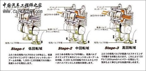

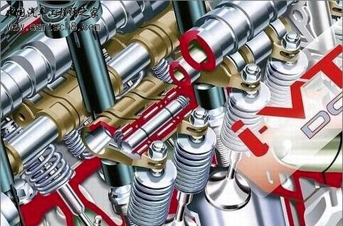

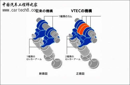

    与很多普通发动机一样,VTEC发动机每缸有4气门(2进2排)、凸轮轴和摇臂等,但与普通发动机不同的是凸轮与摇臂的数目及控制方法。中、低转速用小角度凸轮,在中低转速下两气门的配气相位和升程不同,此时一个气门升程很小,几乎不参与进气过程,进气通道基本上相当于单进气门发动机。而在高转速时,通过VTEC电磁阀控制液压油的走向,使得两进气摇臂连成一体并由开启时间最长、升程最大的进气凸轮来驱动气门,此时两进气门按照大凸轮的轮廓同步进行。与低速运行相比,大大增加了进气流通面积和开启持续时间,从而提高了发动机高速时的动力性。这两种完全不同性能表现的输出曲线,本田的工程师使它们在同一个发动机上实现了。
i-VTEC=VTEC+VTC
  但是VTEC系统对于配气相位的改变仍然是阶段性的,也就是说其改变配气相位只是在某一转速下的跳跃,而不是在一段转速范围内连续可变。为了改善VTEC系统的性能,本田不断进行创新,推出了i-VTEC系统。增加了一个称为VTC(Variable timing control“可变正时控制”)的装置——一组进气门凸轮轴正时可变控制机构,即i-VTEC=VTEC+VTC。此时,进气阀门的正时与开启的重叠时间是可变的,由VTC控制,VTC机构的导入使发动机在大范围转速内都能有合适的配气相位,这在很大程度上提高了发动机的性能。

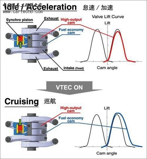

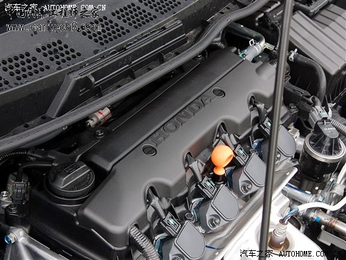

    不过值得车友们注意的是,虽然发动机上同样打着光亮的i-VTEC标志,但东风本田思域的R18A1发动机的i-VTEC却有着另一层深意。上文的i-VTEC机构的作动目的在提高马力输出,但这颗R18A1引擎i-VTEC机构的作用是省油。
    上文VTEC切换至高角度凸轮的时机,是在引擎达到4800转以上、水温高于60度,并在进气歧管内的负压指数符合原厂设定值后,便会开启VTEC电磁阀,将油压导入摇臂内以推动自由活塞,使高角度凸轮开始介入,延长进气门关闭时间,提高引擎于高转速时的进气量。
思域的R18A1发动机
    在R18A1引擎上的VTEC作动时机,是设定在1000~3500rpm之间的任一转速域内,皆有介入的可能性,且超过此范围外不论转速多高VTEC机构皆不会再作动,如此听来是不是与我们上文所述的VTEC作动时机大不相同呢?且为何提早切换至高角度凸轮,可获得节省油耗的目的呢?关键在于进气阻力的控制。
    一般汽油引擎在高速巡航低负载时,因速度不需再提高,驾驶者只会轻踩油门以保持同样速度,节气门开启角度相对缩小(也就是说高速巡航是节气门的开度很小),减缓新鲜空气吸入量,但此时引擎内的吸气阻力,却会因节气门开度小而增加,并提高活塞于进气行程时的向下阻力,相对消耗部分活塞爆炸时的推力,进而降低引擎输出功率,就像吸管变小,需用更多的吸力饮料才能吸到嘴里的道理是相同的。此时如果能将节气门开度变大,就能减缓活塞吸气阻力进而提高效率,使引擎输出功率全部用在传动系统上,而不会在运转时便已消耗掉一部分,进而提升高速巡航时的燃费经济性。
  R18A1发动机的i-VTEC系统就是针对该种情况,在车辆低转速高车速巡航的时候让高角度凸轮轴介入,通过加大气门开度来减少进气阻力。文章开头提到的i-VTEC系统能够在引擎高转速时提供爆发的动力,而这款R18A1发动机的i-VTEC系统则反其道而行在低转速时介入达到节油的效果。
  除了巧妙地“反其道而行”外,思域身上的R18A1引擎上还有着多种针对油耗的技术,如活塞机油冷却喷嘴与可变长度进气歧管等,这里便不作详述了。
结语:
    归根到底,本田的i-VTEC技术就是让本来“一成不变”的进排气门改为能够根据发动机及车辆工况来调节,这种改变的好处是可想而知的,就像变速箱由只有一个挡位升级到有多个挡位一样。
  但是i-VTEC也有一些明显的缺点,例如发动机噪音在气门全开时噪音过大,虽然有人认为这种明显的“VTEC”声非常吸引,但是毕竟也会对行驶舒适性造成一定影响。特别是长期运转在高角度凸轮轴的状态下油耗会明显的增高,例如国内没有引进的高性能版的K20A发动机,虽然排量仅仅是2.0升,但其在进排气两侧均有i-VTEC控制的多角度凸轮轴可变换,导致在全速发力时的油耗已经接近2.5~3.0排量的发动机。此外,i-VTEC系统需要复杂的ECU控制单元来配合,而且对运作部件的加工质量要求高,所以需要厂家在质量保证方面下更多的功夫。
  在这一个思路下,很多汽车厂家都研发出类似的可变气门技术,来应对油耗和动力这一对矛盾,我们下一期的主角丰田VVT-i技术便是其中的佼佼者,敬请关注。
