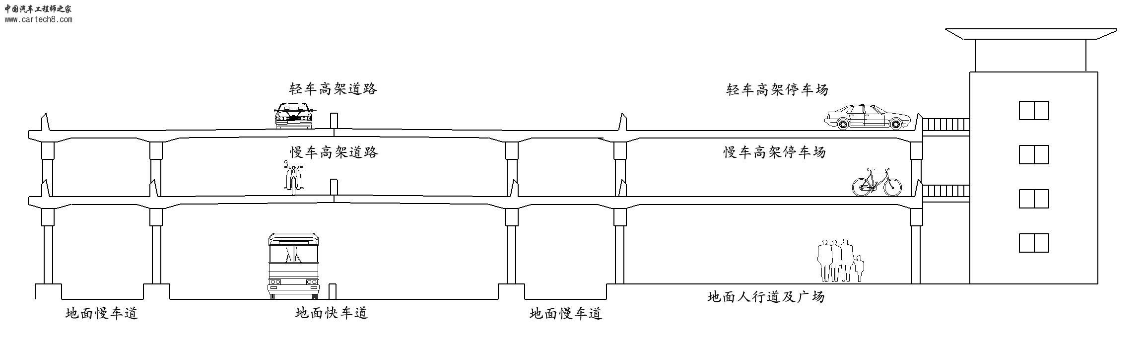

一、采用轻车高架道路解决小车出行
解决交通拥堵问题的根本出路是解决小行出行问题。2009年我国销售了1300万辆汽车,其中乘用车占70%以上。换句话说,如果我们能解决小车出行的问题,其他问题便会迎刃而解。
具体的解决方案是专为轻型车辆设置一层轻车高架道路。轻车高架道路主要通行轿子、商务车、运动型多功能车的高架道路。
目前的高架道路对车辆的重量没有细分并进行限制,这就造成了高架道路的造价过高,且高架道路的桥墩过大,占用地面道路过多。轻车高架道路所通行的轻车重量一般在两吨以内,这样高架道路的负荷大大降低,从而高架道路的造价大大降低,同时,由高架道路的桥墩大大减小,这样就占用地面道路也大大减少。
现在城市的道路建设一般采用环线方案,可设环线上架设高架道路,在环线的交叉路口架设高架桥以提高轻车的通行速度。
二、采用慢车高架道路解决自行车电平车出行
在轻车高架道路的下面,可设一层慢车高架道路。慢车高架道路主要通行自行车,同时也可以把电平车,摩托车纳入慢车高架道路。
自行车是我们一直提倡的交通方式。但是,提倡归提倡,真正做起来十分困难,原因是随着车辆的增加、道路的拓宽,骑自行车出行变得愈加困难。另外自行车与轿车相比路权较弱,在与轿车争路权的问题上处于劣势地位。
让自行车出行更加便捷是提高自行车出行的唯一办法。设置自行车专用的车道才能真正建设绿色交通,引导人们增加自行车的出行。
慢车高架道路可建在轻车高架道路的下面,一般在交叉路口处设平交路口即可。轻车高架道路设置在高上层,这样会使轻车高架道路的立交桥建设更加方便。
三、采用高架道路停车场解决停车问题
城市交通问题不仅是车辆通行的问题,还有停车问题。在大城市里,停车问题比车辆通行的问题更加突出。
为了解决停车问题,可建高架道路停车场解决停车问题。一般在公共建筑的广场和空地的上方建设高架停车场与高架道路相连接,即可设置两层高架道路停车场,即轻车高架道路停车场和慢车高架道路停车场。对于有条件下的地方,可设置通道让高架道路停车场与公共建筑直接相连。
高架停车场的设立后,人们开车到达目的地后就不用将车开下地面道路寻找停车场。这不仅减轻了高架道路出入口的压力,地面停车的压力更是大大减轻。
采用轻、慢车高架道路即高架道路停车场的方案会大大节省道路的占地面积。
由于该方案对道路的宽度要求不高,因此该方案还特别适用于老城区的改造,不需要拓宽道路即解决交通拥堵问题。
