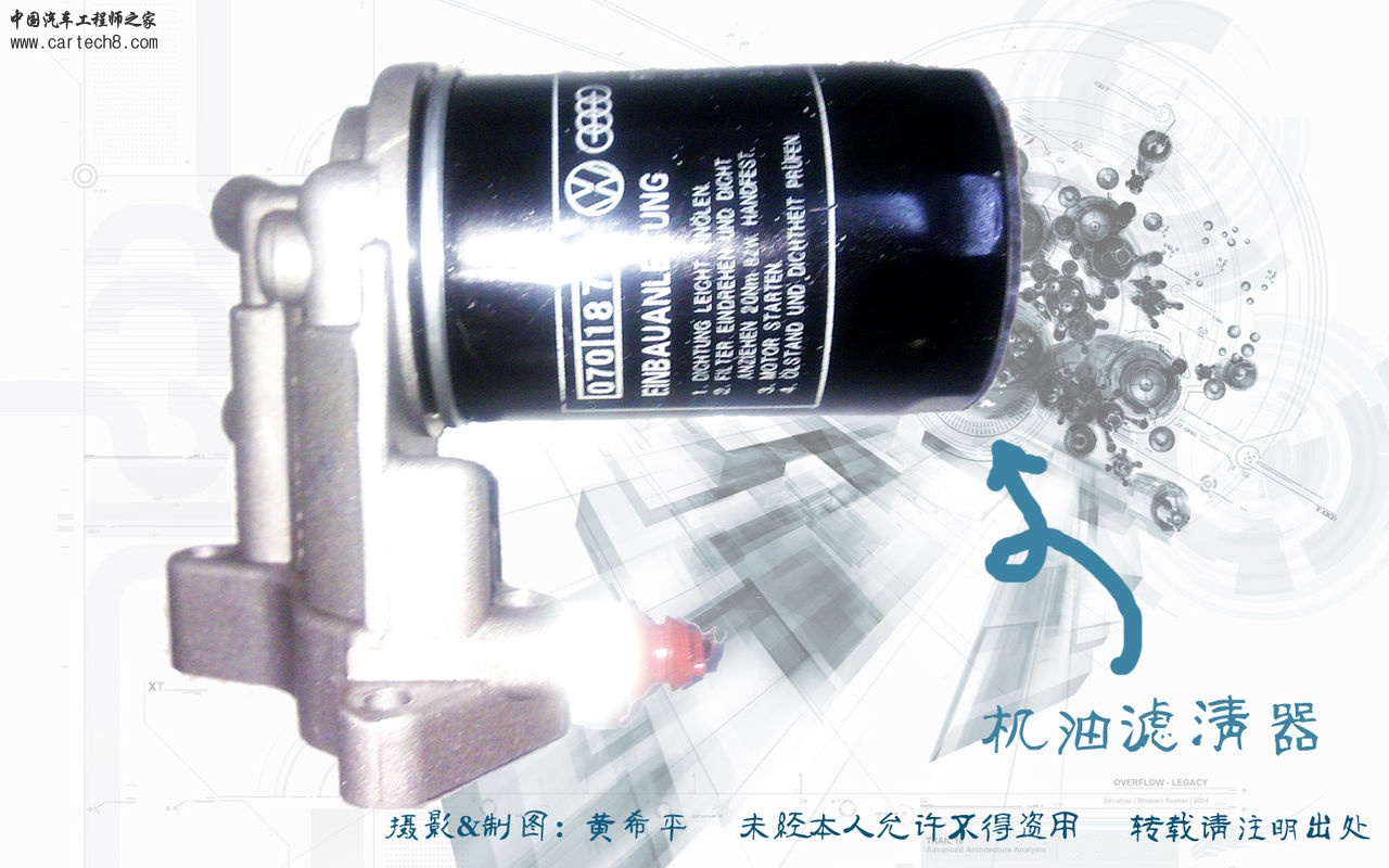

1.机油滤清器的作用●清洁机油:发动机机油的主要作用是最大程度地减少各部件在运行过程中因摩擦而产生杂质、降低能量损耗和零件磨损。还具有散热的功能。机油滤清器去除机油中的灰尘、金属颗粒、碳沉淀物和煤烟颗粒等杂质,保护发动机。
.机油滤清器的技术特点
  ●滤纸:机油滤清器对滤纸的要求比空气滤清器更高,主要因为机油的温度变化从0到300度不等,在剧烈的温度骤变下,机油的浓度也发生相应改变,这会影响到机油的过滤流量。优质机油滤清器的滤纸能够在剧烈的温度变化下,过滤杂质,保证足够流量。   ●橡胶密封圈:优质机油的滤清器密封圈是用特殊橡胶合成的,保证100%不漏油。   ●回流抑制阀:只有优质机油滤清器中才有。当发动机熄火时,它能防止机油滤清器变干;当发动机重新点火时,它立即产生压力,供给机油润滑发动机。   ●溢流阀:只有优质机油滤清器中才有。当外部温度降低到某一特定值或当机油滤清器超出正常使用期限时,溢流阀会在特殊压力作用下打开,让未经过滤的机油直接流进发动机。尽管如此一来,机油中的杂质会进入发动机,但比起发动机中没有机油而造成的损失而言,它要小得多。因此溢流阀是在紧急情况下保护发动机的关键。
.机油滤清器的安装和更换周期
  ●安装:   a)排干或吸干老的机油   b)拧松固定螺钉,卸下旧机油滤清器   c)在新机油滤清器的密封圈上抹一层机油   d)安装新机油滤清器并旋紧固定螺钉   ●建议更换周期:轿车和商用车均为半年更换一次   4.汽车对机油滤清器的要求   过滤精度,滤出所有 > 30 um 的颗粒,   减少进入润滑间隙并引起磨损的颗粒(< 3 um - 30 um)   机油流量符合发动机的机油需求量。   更换周期长,至少长于机油的寿命 (公里, 时间)   过滤精度符合保护发动机,减少磨损的要求。   容灰量 大,适合恶劣环境。   能适应较高的机油温度和腐蚀。   过滤机油时压差越低越好,使机油通过顺畅。
