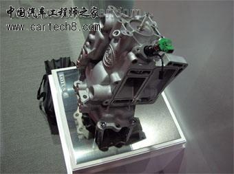

在去年三月日内瓦汽车展上,莲花工程公司展示了其Omnivore二冲程模型,特有可变压缩比系统(VCR)、涡轮增压和湿式油底壳。没有汽门机构,通过安装在气缸盖的一个球形器(包括火花塞和注油器)、偏心凸轮和步进马达一上一下操作VCR系统,使压缩比实现40:1。此项目是由英国环境、食品和农业事务部(DEFRA)设立的,旨在设计一款能够以可再生能源(比如生物乙醇)和汽油为燃料的发动机。
莲花工程公司动力传动系统研发总工程师Jamie Turner,在接受《国际汽车工程》采访时说:现在这家公司已经完成了以汽油和E85乙醇为燃料的Omnivore系列的初步开发,有些结果令人吃惊。“比如均质充量压燃(HCCI)四冲程发动机的碳氢和一氧化碳排放增加了。基本上,燃料里的碳氢化合物不会一直氧化到一氧化碳和二氧化碳,这不是内燃过程中气缸内的能量转化进程。
莲花Omnivore可变压缩二冲程测试的早期结果令工程师们很惊讶
“但是我们发现,如果有机会进一步挤压,就可以产生一个反作用力,可以极大地降低碳氢、一氧化碳和氧化氮排放。现在人们普遍认为:我们没法选——要么是单数氧化氮,要么就是较低的双数氧化氮,而且乙醇的比汽油的低得多。至于碳氢,可以实现采用简单氧化催化剂的四冲程发动机那样低的排放量。”
“现在,人们发现:针对均质充量压燃发动机,发动机空转是需要解决的最困难的问题。我们需要处理转速为450rpm时的发动机空转。有趣的是:如果将废气温度作为衡量内燃效率的一个标准,这个条件下的废气温度会达到94°C—甚至不能煮沸一壶水。但是讽刺的是:在此条件下,我们还得关闭发动机,因为要冷却催化剂。我们可以结束空转,不是为了节省燃料(就是节省也非常有限),而是为了避免废气后处理,防止发动机熄火。”

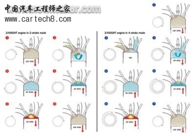

Ricardo还设立了一个2/4SIGHT项目,研究了二冲程循环的性能。电装公司也参与了此项目,它开发了一款直接燃油喷射系统、高级发动机控制系统以及M A 2 T4,对汽门机构转换技术很有帮助。两个英国大学参与了这个项目—Brunel大学负责单气缸发动机测试和开发,而Brighton大学负责多气缸发动机测试和内燃/冷却系统分析。
Ricardo采用了传统常用的上凸轮每气缸四阀的气门机构,但是将它改装成可在二冲程和四冲程之间转换的架构。在这个意义上,这款发动机能够在高负载、低速度情况下以二冲程模式运行,这种情况是尺寸缩小的发动机常遇到的。
“这个解决方案以我们大约15年前开发的基本的二冲程提升阀为基础,致力于将换气口通入发动机并降低残余物,”Ricardo(英国)公司技术和清洁能源总工程师Bob Gilchrist说。
现在,工程师们已经可以将一款2/4SIGHT2.1升V6汽油发动机装进汽车中,它可以作为3.4升V8发动机的小型替代品,采用了增程战略,内有双涡轮增压器以及一个由连续可变传动(CVT)驱动的增压器,以可变传动率进行增程。“采用这个解决方案可以在需要的时候获得一个二冲程扭矩,也可以在四冲程条件下运作,”Gilchrist解释说。
要实现这样的目标,必须能够在循环间转换。Richardo公司采用了一款电子液压气门机构,能够为配气相位、气门提起以及耐用性提供无限调整。所收集到的数据将用于定义一款机械性气门机构,将装载在应用2/4SIGHT的汽车上,与发动机相连。采用这种设计,就是希望实现可变气门正时、气门提起以及不侵犯本田VTEC专利的耐用性。
Ricardo公司的2/4SIGHT研发项目,致力于在二冲程和四冲程之间自由转化,
同时克服因发动机尺寸减小而带来的一些弊端。
(本田是可变气门正时技术的鼻祖,VTEC技术就是世界第一个在正时可变气门领域获得专利的技术,经过数十年的发展变革,目前本田看家技术已升级为I-VTEC,“I”意为聪明的、智能的。—编者注释)
迄今为止所进行的模拟测试结果显示:与3.4升V8发动机相比,在2.1升V6发动机采用这样的设计,可降低燃料消耗和二氧化碳排放27%,同时仍能保持同样的动力和扭力输出。

二四冲程发动机怎么在运转过程中实现切换冲程数?
