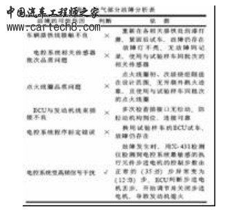

  (一)问题定义1

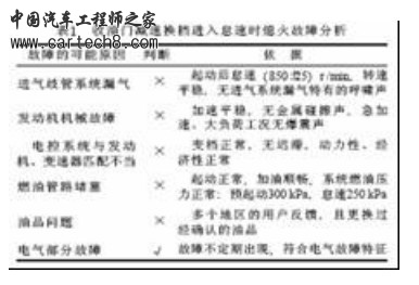

  收油门减速换档进入怠速时熄火收油门减速换档进入怠速时熄火的原因具体分析如表1所示。
(二)问题定义2
  电气部分故障电气部分故障分析如表2所示。
(三)问题定义3

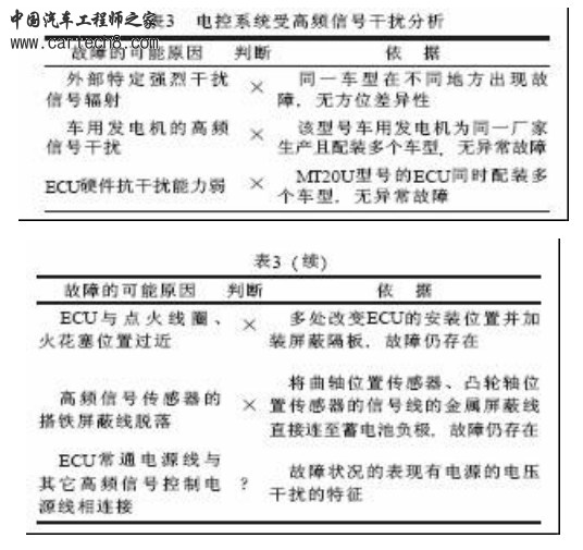

  电控系统受高频信号干扰电控系统受高频信号干扰分析如表3所示。

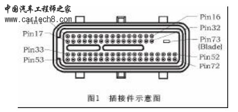

经多次排查逐渐缩小问题根源范围后,从故障车的发动机线束中找到进入ECU的常通电源的Pin17、Pin18插接脚的对应线为2根红色导线ECU17#、ECU18#,如图1所示。

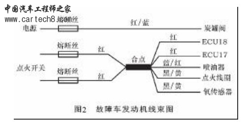

   将发动机线束总成拆解,顺着这2根红色常通电源导线往电源接口方向找到其接线合点,发现其与点火线圈、喷油器的电源线连在一起,如图2所示。

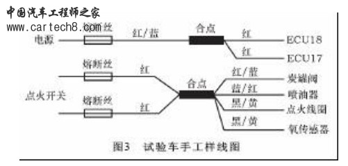

而首批试验样车的发动机线束是手工样线,将其拆解分析,发现对应的ECU17#、ECU18#常通电源线是单独连接的,如图3所示。

  发动机线束总成中的点火线圈的初级电源线与进入ECU 的ECU17#、ECU18#常通电源线相连接,造成点火线圈工作时产生的高频电压信号对怠速步进电机进行干扰,电控系统误操作,致使怠速步进电机控制步数变小,而车辆换档进入怠速时的工况是怠速步进电机工作的最敏感点,所以导致了故障的发生。下面从用示波仪和数据记录仪测试的结果对比来分析。

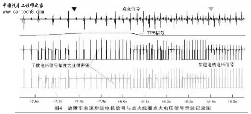

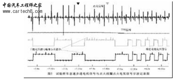

  故障车怠速步进电机信号与点火线圈点火电压信号示波记录图如图4所示。试验样车怠速步进电机信号与点火线圈点火电压信号示波记录图如图5所示。

从以上两示波记录图对比,可以清楚地表明故障车点火信号的电压干扰信号幅度大且很密集,大大超过了电控系统的抗干扰能力范围,导致了故障的发生。
