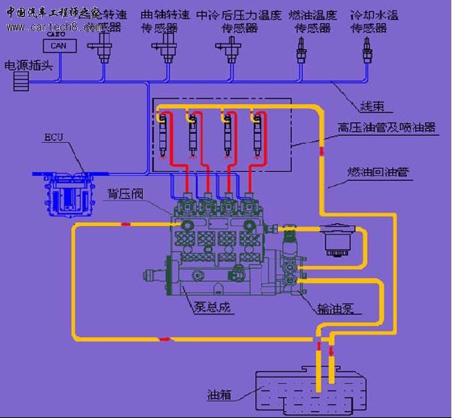

发表于 29-10-2010 15:22:50 | 显示全部楼层
3        设计电控单体泵技术指标及各零件功能
3.1 组合式电控单体泵设计的技术指标
1)        达到国III排放标准要求。
2)        泵端压力大于或等于120MPa。
3)        喷油正时和喷油量由ECU电控系统精确控制。
4)        用电控单体泵取代传统的喷油泵,对原型发动机改动少,结构简单,性能可靠,故障率低,维修方便。
3.2 电控单体泵各零部件功能
电控单体泵总成是电控组合泵的核心部件,主要有柱塞偶件、控制阀偶件、阻尼阀、高速电磁阀、传感器和ECU电控系统组成。
1)        柱塞偶件:在凸轮作用下,通过挺柱、柱塞弹簧实现泵油功能。实现阻尼阀、控制阀偶件、电磁阀的安装。实现高低压油路、回油油路的设计。
2)        控制阀偶件:在电磁阀作用下,电磁阀衔铁推动控制阀偶件的控制阀芯,实现供油通道的打开和关闭,来控制喷油正时和喷油流量。
3)        阻尼阀:当喷油器关闭时,对返回到单体泵的油起到阻尼作用,防止产生气穴,以免损坏高压回路的零件。
4)        高速电磁阀:是ECU控制单元的执行机构,主要由电磁铁和衔铁组成。电磁阀通电后,电磁阀衔铁推动控制阀偶件的控制阀芯,通过其通电时刻,来控制喷油正时;通过通电持续时间长短,来计算喷油量,实现对喷油量的控制。
5)        传感器:为ECU控制单元提供所需的各种信号。主要包括进气温度传感器、进气压力传感器、燃油温度传感器、冷却液温度传感器、凸轮轴位置传感器和曲轴位置传感器。
6)        ECU控制单元:在柱塞供油行程中,根据所采集到的各种传感器信号,在某一个特定的时刻发出喷油控制脉冲,通过驱动电路使电磁铁上电,并控制通电时间,从而控制喷油正时和喷油量。

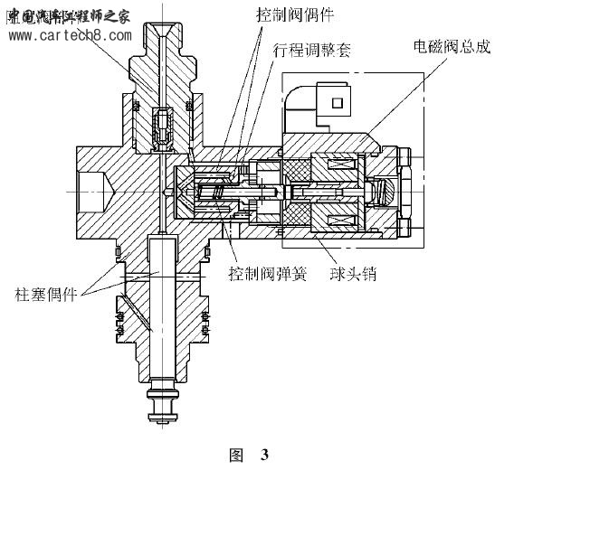

以上是主要部件,还有一些关键部件,比如球头销、弹簧调整垫片,行程调整套,如图3所示。球头销调整电磁阀衔铁气隙,我们设计零件时设计了不同的规格,每2丝为一种规格,通过实验调整合适的气隙。弹簧调整垫片主要是调整控制阀芯里弹簧力的大小,这个弹簧力直接影响电磁阀开闭的延迟时间,弹簧力设计目标范围60~90N,具体数值通过实验选取。行程调整套直接关系到控制阀行程,对于行程调整套也设计了不同规格,具体的行程数值也要通过实验选取再确定。总的来说这些零件都会影响单体泵喷油压力,体现到实验的便是喷油量。
