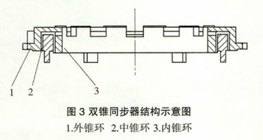

Snap1.bmp 这是双棱锥同步器的原理图

锥环越多应该摩擦系数会越高,则换挡应该越轻便。由于低档位两档间通常速比差较大,且阻力大,所以选择换挡轻便的三锥环同步器,高档位阻力小,速比差也小,易同步,所以不需要选择工艺复杂、价格更高的三锥环同步器。
以上为个人分析,不知道对不对,请指正。
发表于 10-11-2010 22:02:00 | 显示全部楼层
摩擦系数怎么提高啊?是摩擦面多了,单锥就是一对摩擦,双锥就是两个啦,所以摩擦面多摩擦力大,同步时间变小。。。。
发表于 11-11-2010 15:17:18 | 显示全部楼层
摩擦系数不会因为多锥而改变吧
