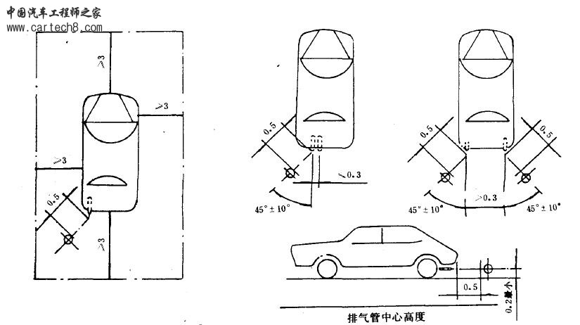

如题,怠速尾管噪声时,传感器距离管口的距离是多少,

距离14cm,45°夹角的一个圆锥!

直接上图,国标GB/T 14365-93的截图,自己看吧

距离14cm,45°夹角的一个圆锥!
JINZH 发表于 26-9-2010 15:04
    哥们结果的根据是什么
