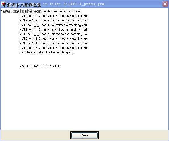

我将发动机和消声器进行耦合计算,但总是出现了这个错误,大家看看这是怎么回事啊,多谢指点啊
 楼主| 发表于 20-9-2010 20:48:51 | 显示全部楼层
这是图片 不知道怎么没有传上去
 楼主| 发表于 20-9-2010 20:50:31 | 显示全部楼层
无语 怎么回事 啊  传布上去
 楼主| 发表于 20-9-2010 20:52:06 | 显示全部楼层
这个是原文件 对不起啊

发表于 22-9-2010 08:52:11 | 显示全部楼层
应该是muffler建立的有问题。
发表于 20-10-2010 21:03:18 | 显示全部楼层
应该是通道定义的问题,看看是否有没定义的,或者是定义了没用到的

    发表于 9-4-2013 12:21:21 | 显示全部楼层
    你不可以强行把模型插入进去啊.
    发表于 11-4-2013 09:59:11 | 显示全部楼层
    接口不对,仔细核对下

    发表于 16-3-2014 16:36:27 | 显示全部楼层
    应该是借口出现问题了吧
