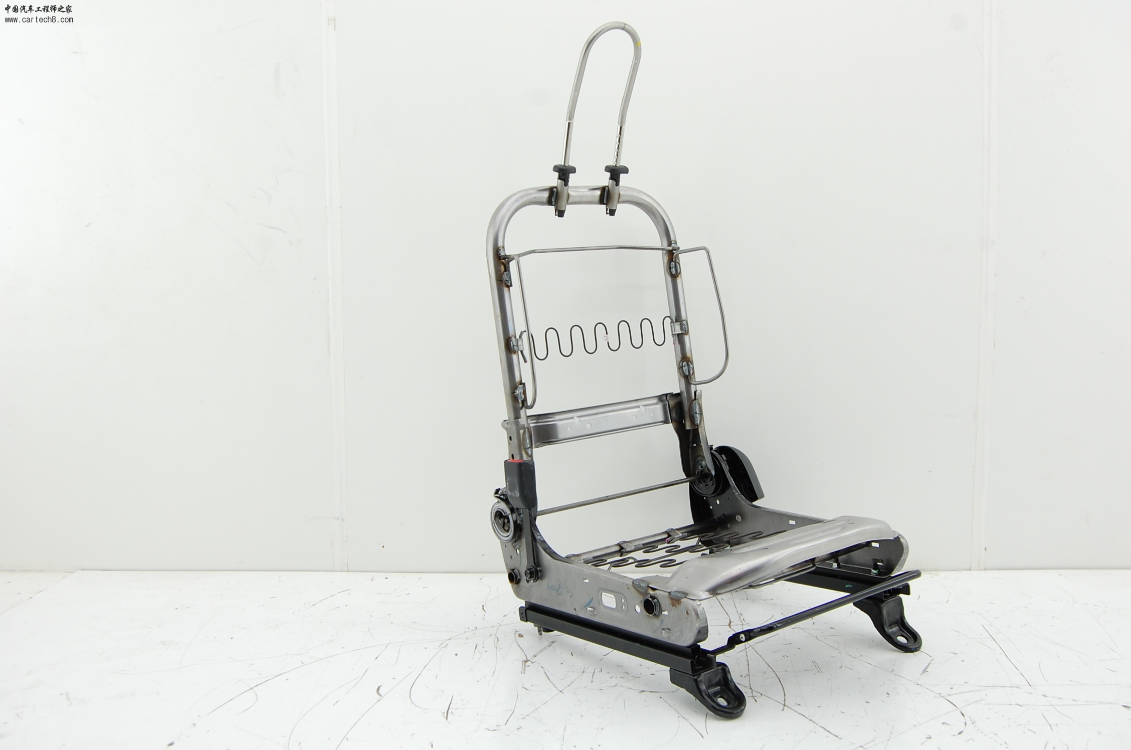

东风日产玛驰座椅骨架图片相册
发表于 23-9-2010 21:05:38 | 显示全部楼层 |阅读模式
http://www.docin.com/p-82543731.html
[upload=1]
 楼主| 发表于 26-9-2010 16:27:15 | 显示全部楼层
看到这个骨架以后,我觉得马驰卖6万多有点贵了。
发表于 24-10-2010 23:27:33 | 显示全部楼层
这谁设计的啊,真省钱,靠背弹簧就用一根,靠上去舒服吗?下面一点点横着的那根是lumbar吗?
发表于 14-11-2010 11:09:32 | 显示全部楼层
很痛恨日伪军。
发表于 22-5-2011 20:49:54 | 显示全部楼层
这个骨架靠背强度应该是可以的,只要体积不是很大哦!
发表于 22-5-2011 20:50:48 | 显示全部楼层
问个问题lumber是指什么意思!
发表于 22-2-2011 14:08:42 | 显示全部楼层
很精益啊。。。。。。。哈哈
    21-8-2020 09:45
    发表于 20-3-2011 23:20:16 | 显示全部楼层
    下面那个不是lumber吧,应该是用来增加靠背强度的
    21-8-2020 09:45
    发表于 20-3-2011 23:27:44 | 显示全部楼层
    这样的座椅能不影响整车过NCAP四星。。。还是欧版的玛驰座椅不是这样子???
    发表于 21-3-2011 00:04:19 | 显示全部楼层
    座椅骨架这么简单啊,强度满足要求吗
    发表于 21-3-2011 09:09:47 | 显示全部楼层
    座椅骨架,还是第一次看到,有什么业内标准的没?
    发表于 21-4-2011 19:23:28 | 显示全部楼层
    这骨架有点牛啊
    发表于 7-5-2011 09:59:21 | 显示全部楼层
    这比我们公司以前做的长城皮卡座椅还省.
    发表于 11-5-2011 10:54:50 | 显示全部楼层
    看来不能卖小鬼子的东西啊
    发表于 22-5-2011 14:56:35 | 显示全部楼层
    还好了,现在都在节能减排,降低价格是第一目标。
