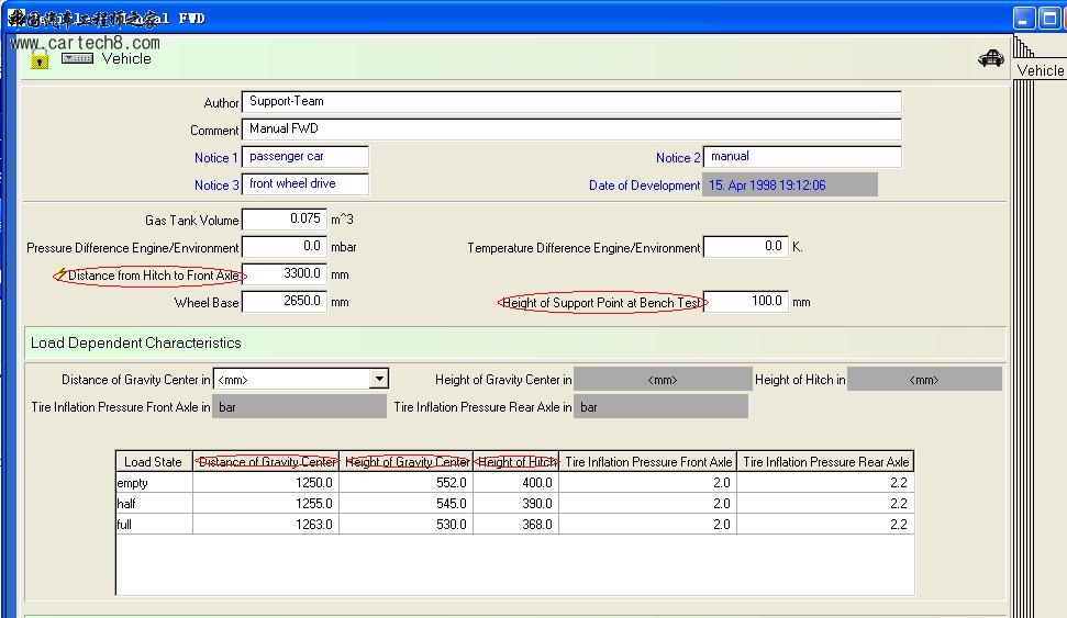

对于图中大圈的意思,请各位大虾不吝赐教,谢谢!
另外,对于两个重心的距离能说明是相对于什么的距离么?
先谢谢了

前面一个是鞍座中心与前轴的距离,一般小于轴距;
第二个为固定点高度,此参数意义不大。
发表于 10-11-2010 19:53:07 | 显示全部楼层
第1个是商用车用的,拖挂点距离前轴的距离
第2个是使用底盘测功机计算模式时固定点的高度,如果你使用道路计算模式这个值是无效的
第3个是质心距离前轴的距离
第4个是质心高度
第5个是商用车拖挂点高度

在左上角Vehicle处右击,然后选择help会介绍该组件各个参数的含义。

帮助文档里有图示说明。

第一个是牵引车用的 指的是鞍座前置距 及鞍座中心到前轴的距离
第二个应该是3楼说的吧

如果不是牵引车的话?牵引鞍座距离应该填多少??
或者还需要填么?

第一个参数是前悬,三楼解释的很好

    第一个是后脱钩到前轴的距离,是大于轴距的,在国外一般使用的比较多,国内用不到,
    第二个是轮胎在测功机距离地面的高度
    第三个是质心到前轴的距离
    第四个是质心的高度
    第五个是脱钩的高度
    以上一般影响很小的对结果
