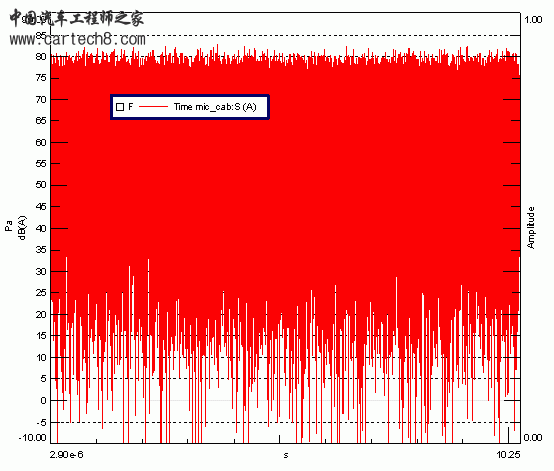

请问LMS测试噪声时,一般是如何读取其分贝值的?因为是时域信号,若直接读取最大值,是不是太随意?请问各位一般是用什么值作为最终分贝值的?
发表于 21-10-2010 16:54:47 | 显示全部楼层
比如这个车内噪声信号,用什么值作为其噪声评价指标?

由你上传的时域数据可以看出,是属于一恒定工况的测试,你可以先对数据进行FFT计算转化成频域,再看它的噪声值
