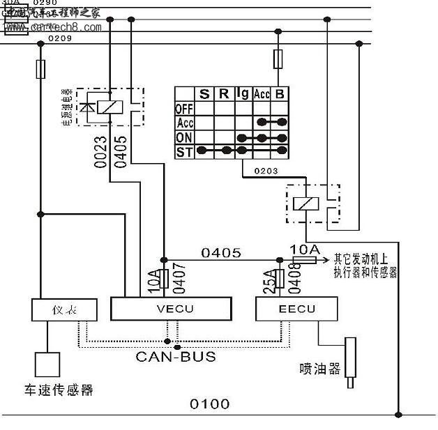

请教大家。东风天龙的托头。把钥匙拧到行使位子时,仪表板都是好的。但把钥匙关掉的时候,仪表板的指针不下落。但是把钥匙重新拧到行使位子,在把钥匙关掉,指针才下落,回到起点。想请教一下大家这是怎么回事。有天龙仪表板电路图的给我一下,,,谢谢。重分。

天龙和天锦的仪表是CAN总线仪表,跟普通模拟仪表的控制方式完全不同。
