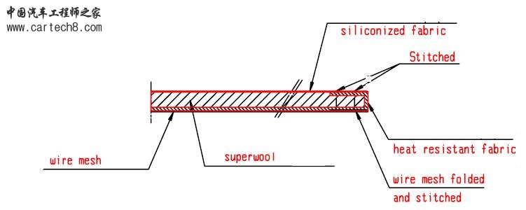

    发表于 21-2-2012 16:53:24 | 显示全部楼层
    特殊塑料纤维,玻璃纤维,绝热面料,硅酸盐填充物等组成的如图
