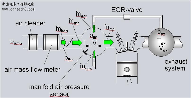

发表于 14-11-2010 10:18:01 | 显示全部楼层
这个问题内容比较多
也不便多说
给你看张图吧
发表于 14-11-2010 10:24:30 | 显示全部楼层
上面的图中基本量差不多都有了
然后再根据PV=MRT自己研究下
再考虑下空滤压力损失
在考虑下节气门开度较小和较大的情况下进气流量对进气压力影响的大小
基本全都告诉你了,剩下的要你自己领悟了。
