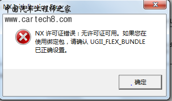

安装升级包后运行是出现 捕获.PNG 。这是怎么回事
求指点!

许可证载装时是前面数字@后面电脑名字
你是不是弄反了

没有license  或者license没有修改成电脑的名字

先把lic 复制出来之后用记事本打开 修改一下this之后的为计算机名  就可以了
