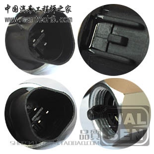

    就是这样的传感器,如何安装在变速箱上的,能否详细告诉我,谢谢各位了

    有插接的, 和拧进去的
    发表于 16-10-2010 14:26:30 | 显示全部楼层
    应该是常用的结构,如果没猜错的话螺纹应该是M22X1.5的,里面的芯子插入到变速箱的蜗轮蜗杆上,螺纹连接,拧上就行了。
    发表于 16-10-2010 20:32:17 | 显示全部楼层
    中间的联接杆起到导向和定位的作用,插入到变速器的蜗轮蜗杆上
    。拧紧就可以了。3楼的确实牛,多大的螺纹都知道!!
    发表于 26-10-2010 20:23:38 | 显示全部楼层
    这个东西我见到过,现在一般用在出租车的计价器传感端,直接与变速箱上的车速传感器开口用螺纹连接,自己带有螺杆和机电装置(霍尔、电磁感应等方式我倒没有研究过),3PIN一般是一个地、一个电源、一个信号端。
    在车上装配很简单,插入后拧紧即可。不过一般要看车上传感器的螺纹开口是不是一致的。
    可以去看下国内比较好点的出租车,比如北京、上海的。

    发表于 28-10-2010 21:52:33 | 显示全部楼层
    出租车计算里程是用这个才知道
    发表于 30-10-2010 13:57:41 | 显示全部楼层
    对着插槽就可以真接拧上去
