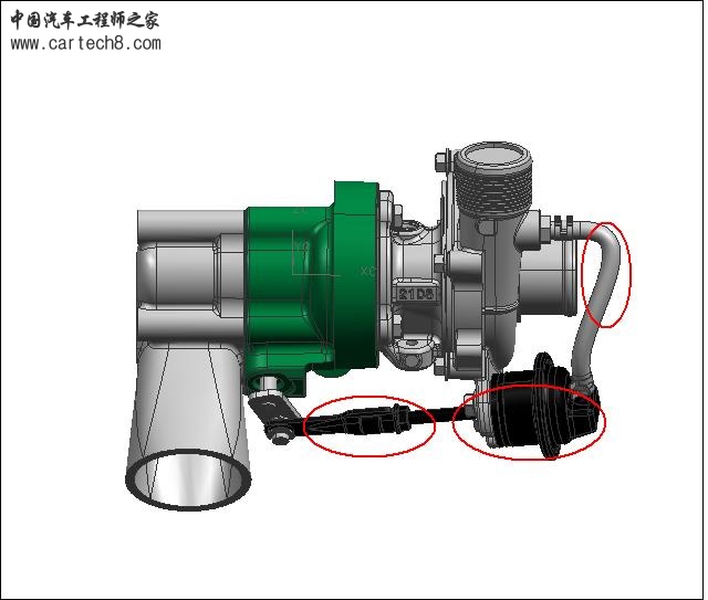

请问图中增压器画红圈的部分的作用是什么?

    请问大家 ,如下图增压器中画红圈的部分的作用是什么?请知道的朋友解释一下,还有,增压器的涡轮机在工作的时候,温度范围一般为多少?

     楼主| 发表于 12-10-2010 21:36:46 | 显示全部楼层
    [attachimg]
    如图
    如图

    发表于 14-10-2010 12:54:07 | 显示全部楼层
    那个叫做旁通阀,当进气压力超过旁通阀设定时,旁通阀回打开,旁通阀的杠杆另一端连接在排气总管和排气涡室前,这时候为了不让增压器超速、发动机安全性、稳定性考虑就把多余的高温压力气体不经过排气涡轮直接排放掉。早起的涡轮增压器没有此装置,但现在的绝大多数都有,这也是涡轮增压器技术进步成熟的一个产物。

    发表于 14-10-2010 21:48:02 | 显示全部楼层
    涡轮旁通阀

    发表于 17-10-2010 13:45:28 | 显示全部楼层
    回复 5# cqjwjx
        5楼的回答已经很好了  另外增压器的工作温度一般要求不超过700度吧

    发表于 17-10-2010 21:56:58 | 显示全部楼层
    标准写的 是750

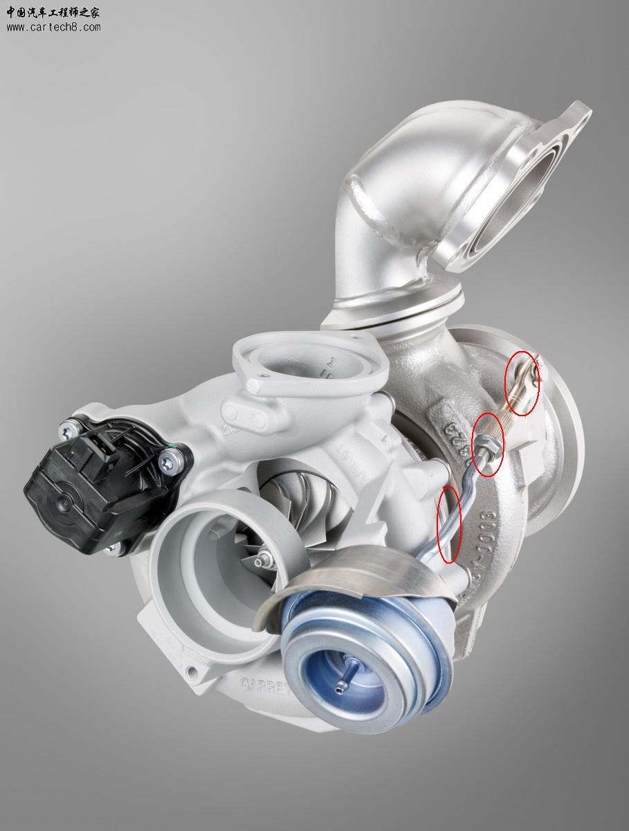

    发表于 19-10-2010 15:18:49 | 显示全部楼层
    请问楼主,第二张图的放气阀通气的接口连接到发动机什么地方.
    第一张图应该是正压式放气阀,
    第二张应该是负压式放气阀.
    发表于 20-10-2010 20:53:46 | 显示全部楼层
    控制膜盒 控制进气 排气旁通阀的

    发表于 31-1-2011 21:38:01 | 显示全部楼层
    柴油机低负荷运行时废气能量不足,车用增压器通常选择较小的涡轮通流尺寸以提高涡轮做功能力,提升增压压力从而改善柴油机性能。随着柴油机功率增加,废气能量充足,较小的涡轮通流尺寸会带来增压器超速,增压压力过高的问题,这时候必须放掉一部分废气,图中红圈内零件就是起这个作用的放气阀组件。阀的开启点通常由增压压力决定。
    对车用增压器来说,涡轮废气温度一般限制在750摄氏度以内。

    发表于 26-2-2011 08:56:53 | 显示全部楼层
    学习了,正压式放气阀,负压式放气阀
    发表于 27-2-2011 22:24:30 | 显示全部楼层
    增压器的工作温度应该取决于发动机的不同,对汽油机而言,增压器工作温度会远远超过750度,像大众最新的发动机,对增压器窝前排温要求已经达到1050度了。
