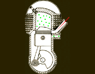

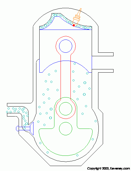

从上表可知,2冲程发动机的工作过程与4冲程发动机有很大的区别,其关键在于换气方式不一样。2冲程发动机没有气门机构,当活塞上移就是吸气过程,混合气不是吸到气缸里面而是先吸进曲轴箱内;活塞继续上移到上止点,这时上一循环被吸进气缸内的混气被压缩,点火爆发作功又推动活塞下移;活塞差不多到下止点时,一直被活塞堵塞的气缸壁上排气孔打开,废气从这些孔喷出;当活塞再略微下移,气缸壁上进气孔也被打开,曲轴箱内混合气就从这里喷入气缸;混合气由于“冲劲十足”,气流碰到气缸壁会发生反转,将剩余废气驱逐出去。然后活塞上移,重复同一工作循环(见图)。
2冲程发动机结构简单,重量轻,功率高。由于完成一个工作循环,2冲程发动机曲轴比4冲程发动机少转1周,因此当两者的发动机工作容积、压缩比和转速相等的话,从理论上讲2冲程发动机的功率是4冲程发动机的两倍,实际测算也有1.5-1.6倍之间。因此赛车多用2冲程发动机,道理也是如此。但是事物总是有利也有弊,2冲程发动机用气扫气的形式来“吐故纳新”,是难以将废气排净,而且可能会将燃烧不完全的混合气顺道排出去,不但耗油,而且对环境污染较大。
单缸2冲程发动机有一个很重要的小东西,叫“弹簧阀”,又称“舌簧阀”,它安装在进气管入口处,是一个有弹性的金属片。当活塞上移负压增大,气流将阀门冲开使混合气进入,当活塞下移正压增大又将阀门自动关闭,气流就无法出去了,起到单向阀作用。它动作频率极高,材料及制造工艺十分讲究,否则当发动机转速增大,弹簧阀的动作就有可能跟不上。
