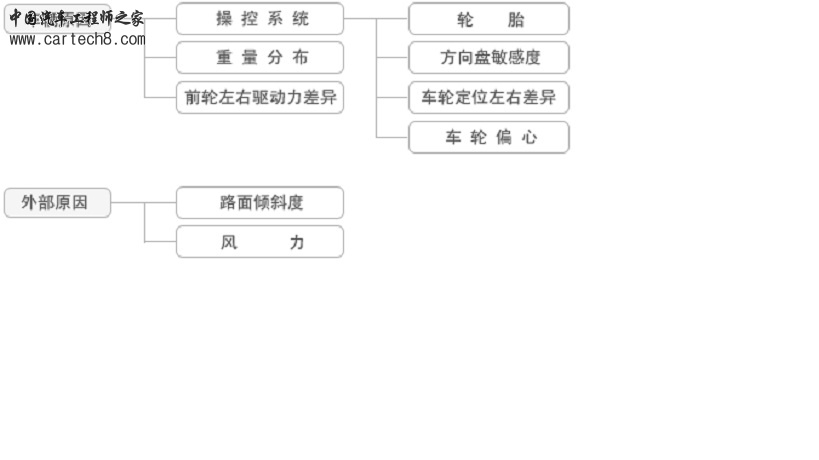

    车辆的跑偏是与车辆直进性能有关的现象,与司机的意图无关,是在行进过程中偏离原有行车路线的运动特性。此种跑偏现象,脱离了车辆的直进稳定性,特别是长时间行驶时,为了能够直线行进,始终要给前轮加一定的力矩,造成疲劳蓄积。另外,对于跑偏现象严重的车辆司机放松方向盘的瞬间,还有可能引发安全事故。
对于跑偏现象有很多人认为只是轮胎的原因所造成,但是实际上,是由车辆以及轮胎多个方面相互作用而导致的结果。
车辆行驶跌跑偏的原因
车辆行驶跌跑偏的原因

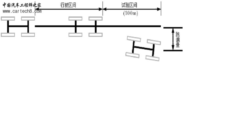

对于车辆的跑偏,有如下两种评价方法 1) 以一定的速度(80km/h或者100km/h)行驶一段区间后,松开方向盘,以一定的速度行驶100米,然后检测车辆偏离中心线的距离来进行评价。 2) 利用专门的仪器,检测车辆直线前进时,加在前轮的力矩大小,进而判断车辆的 跑偏量。
