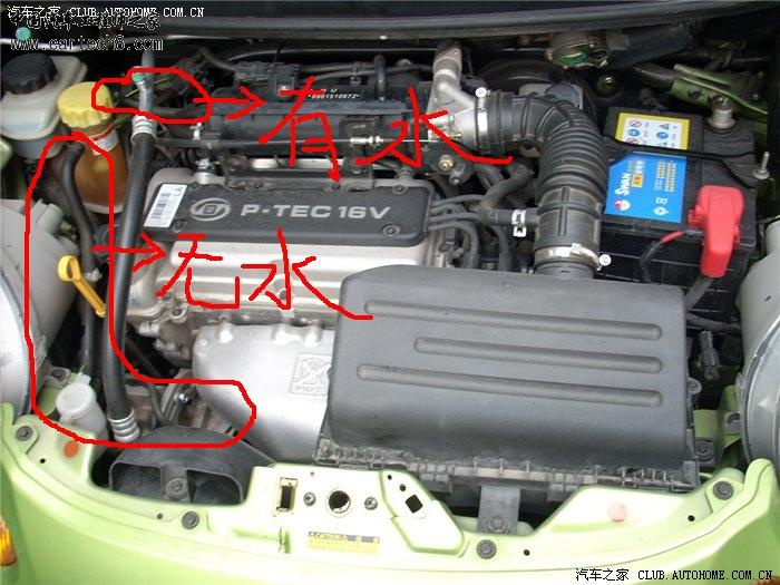

如图,防冻液壶的上部有两根管子,一根是连接防冻液壶到水箱散热器(靠近车头方向的管子),另一根是连接防冻液壶到发动机的管子(靠近车身),发动车子怠速,打开防冻液壶盖,发现连接防冻液壶到发动机的管子有液体不断注入防冻液壶,而连接防冻液壶到水箱散热器得管子没有液体注入,看液面的高度,也不可能有液体从防冻液壶溜到水箱,不知道这根管子是用来做什么的。有没有哪位同学能告诉我啊??

    热胀冷缩,发动机启动温度高了自然会水流动

    散热器的水温度高就了,热胀冷缩就会回流到水壶,这边的水管位置高一点。而水壶的水在发动机内水势低的时候就会回流到发动机了。

        能解释再清楚些吗?为什么只有一根管子回水而另一根没有回水?

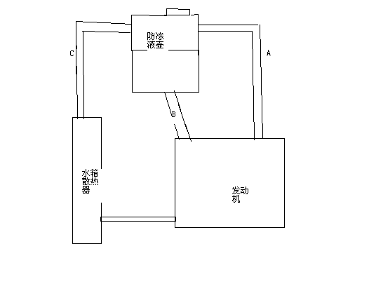

    如图,防冻液壶内液面有一定的高度,发动车子,A管在向壶内回水,C管没有回水,这是什么原因呢?应该都回水才正确啊?

    那要看哪边压强大,根据帕斯卡定律,加在密封容器内的压强处处相等,当发动机工作时冷却温度升高,内部压强会发生变化,根据射流原理,冷却液就会流动。

    发表于 18-10-2010 20:14:55 | 显示全部楼层
    回复 7# fangliang
        水泵工作刚开始也只是小循环
