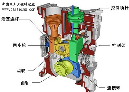

发表于 2-11-2010 20:26:33 | 显示全部楼层
楼上的图片是法国MCE-5公司的可变压缩比发动机,SABB的可变压缩比发动机是通过缸体与缸盖的动态连接来实现的
