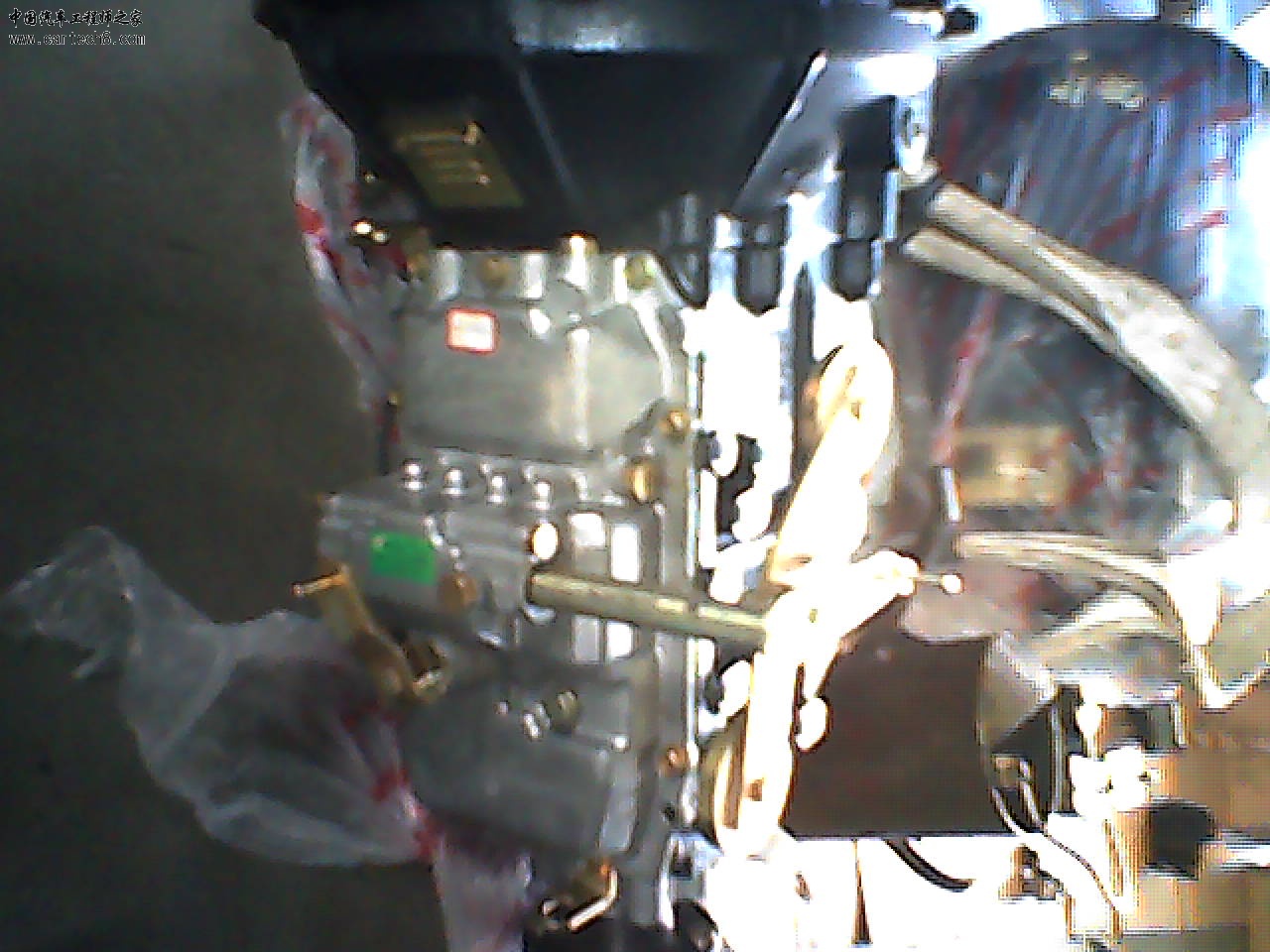

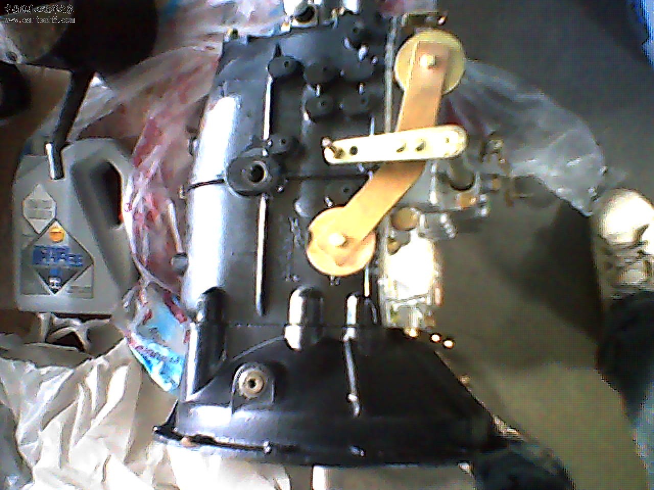

这个是做什么用的?轻卡变速器上换挡推拉杆上的,是什么东西啊
发表于 24-10-2010 11:52:24 | 显示全部楼层 |阅读模式
是轻卡变速器上换挡推拉杆上的一个东西,是什么东西啊
    25-6-2015 21:10
    发表于 25-10-2010 22:39:35 | 显示全部楼层
    看得不是很清楚  ,可能是配重,可以减小换挡力的,使换挡更轻便
    发表于 29-10-2010 12:33:00 | 显示全部楼层
    配重用的,用来改善进档时的手感,增加进档时的惯性力
    发表于 12-12-2010 23:08:33 | 显示全部楼层
    是换档平衡臂总成,优化换档力的
    发表于 12-12-2010 23:10:19 | 显示全部楼层
    您这是646还是651变速器啊
    发表于 18-12-2010 20:44:20 | 显示全部楼层
    原来还有配重一说
    14-6-2015 21:03
    发表于 20-12-2010 12:58:41 | 显示全部楼层
    平衡锤,减少优化换挡力,也是考验变速器齿轮同步器倒锥自锁能力,如果这两个锤再大一点,很有可能出现跳档现象,那就是在油门放掉后,就能看出自锁能力是否合格。
