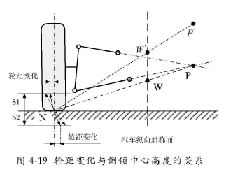

    请教各位大虾,如何在三心定理的基础上做多连杆独立悬架的舜心,应该采取哪些步骤

    瞬心是什么意思?现在确立多连杆悬架的瞬时轴线的方法主要有利用Adams仿真软件仿真计算得到,以及用瞬时螺旋轴方法得到。具体内容请见宋健,石磊的《多连杆式前悬架主销轴线的确定》一文。

    感谢  进来正做类似工作  看了一些介绍说是可以用三心定理确定  说多连杆是双横臂的特例
    但是不知道怎么做  所以来求助
    多谢大人提点

    不好意思,搞错了。瞬心是有的,不过被我忘了。多连杆悬架应该可以参照双横臂悬架定瞬心的模式。其中p为悬架瞬心。
