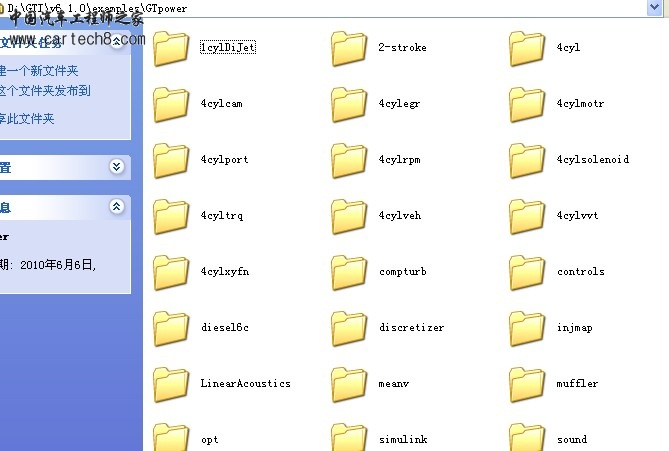

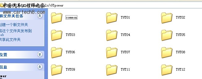

    请问自带模型在哪里找,我找不到example
    发表于 10-11-2010 10:24:57 | 显示全部楼层
    回复 2# 478945126
        有两种
    D:\GTI\v6.1.0\examples\GTpower
    D:\GTI\v6.1.0\tutorials\GTpower
