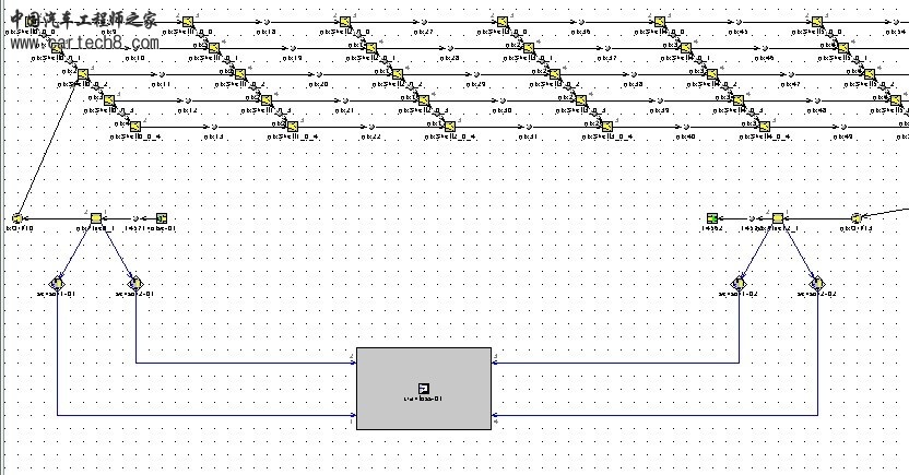

我用Muffler模块建立了一个空箱体,并搭建了传递损失(Transmission Loss)模型,但是在运行模型时出现了致命错误,提示为:
F*** REFERENCE OBJECT NOT DEFINED
         TYPE:Driver;  NAME:ENGINE
我的理解是:
   模型中有参考对象没有定义,即命名为ENGINE的Diver对象。
但是我的模型了没有这个对象啊,提示是让我在原有的模型中修改呢,还是新定义一个这样的对象?
大家又是如何理解的呢,请指教。

忘记说了我的模型是直接把消声器和TLoss模块做在一起的,所以做完后只有一个文件,请看附图。

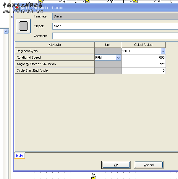

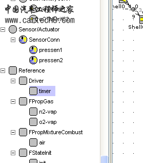

应该是这儿的问题 reference下面有个driver里面有个转速没有定义吧[img][/img]
