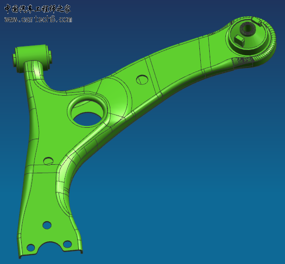

    麦佛逊悬架的三角摆臂内端铰接点是否需要同轴,可否有轻微的不同轴,这样是否可以增加悬架刚度,对整个悬架有什么好处,不同轴是否会引起运动的不协调?

    无所谓轴的概念,应该是铰接点,摆臂内铰接一般是互相垂直的轴线。应该互相过中心。才能满足运动需要。

    可以采用ADMAS软件对两种方案对比一下试试。

    那么整个三角臂的旋转轴线是哪个?

    还有三角臂的安装角度怎么确定?

    有点怪...只给这个不好分析...把车架也调出来,大家会好分析点

    轴线是,两个赢点之间的连线,

    丰田NBC平台的摆臂

    没有整体图,这个没法给你分析啊
