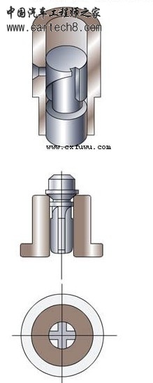

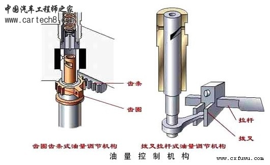

各位,柴油机的喷油量和什么有关。我知道电磁阀喷油器每次喷油量是可以变化的,但是一般的柱塞泵喷油量呢?
发表于 4-11-2010 10:17:59 | 显示全部楼层
柱塞上有楔形的槽,通过油门拉杆,调节柱塞上的槽与柱塞套筒上油孔的相对位置,来改变油量的大小
