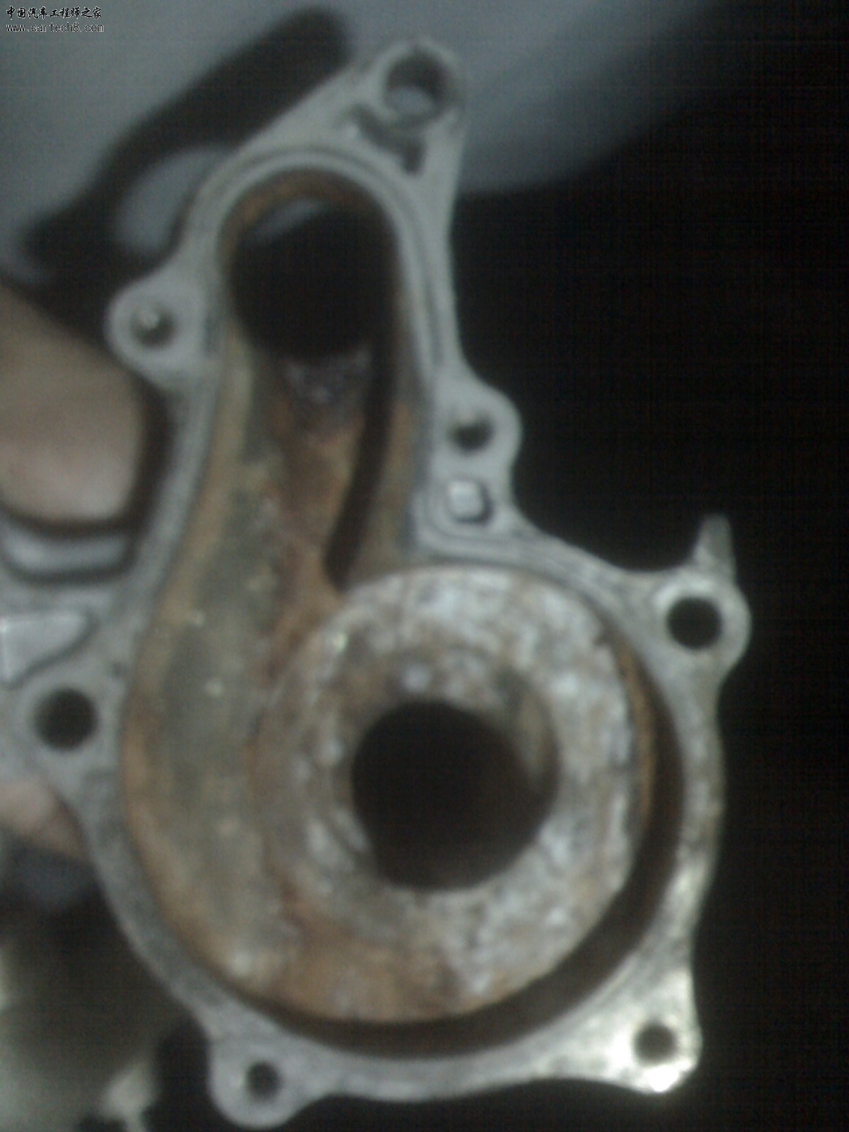

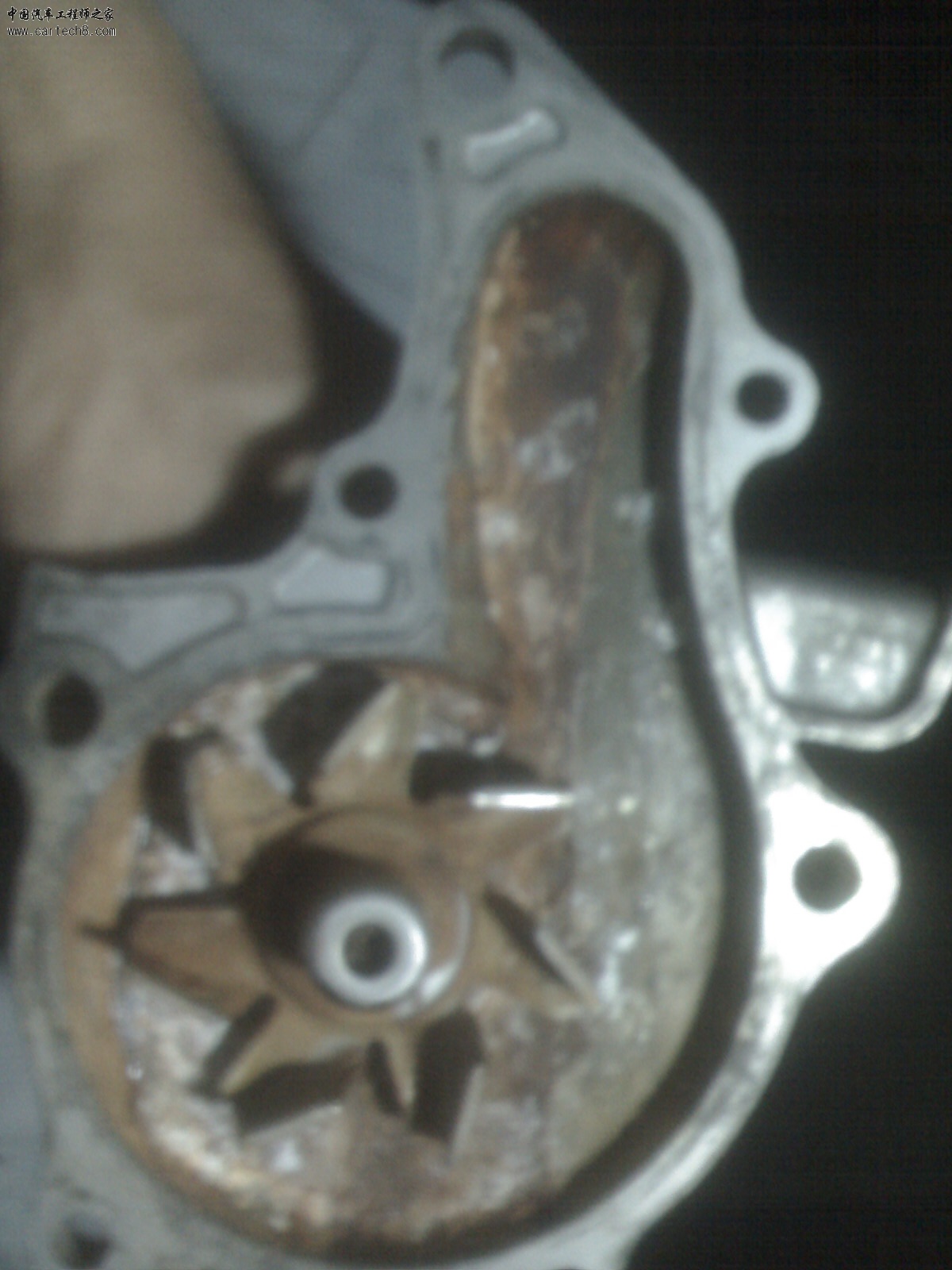

求解:请问这个汽车水泵的工作过程以及哪个是进水口????万分感谢

发表于 11-3-2011 21:43:54 | 显示全部楼层
进水口是上面那个小的口口

    发表于 9-10-2012 22:03:51 | 显示全部楼层
    下面是进水口,上面是出水口
    发表于 5-4-2013 14:34:44 | 显示全部楼层
    下面是出水口,上面是进水口
    发表于 13-4-2013 18:48:25 | 显示全部楼层
    第一幅图中:下面大圆中心是进水口,上面小黑圆是出水口  这是离心式水泵,根据离心力把水从中间甩到圆周。

    发表于 12-1-2014 22:11:01 | 显示全部楼层
    目前汽车上用的最多的就是离心式水泵,一般在轴心处吸入,通过叶片的旋转离心作用将冷却液甩出进行循环。所以,在叶轮圆周方向的就是水泵的出水口了。
