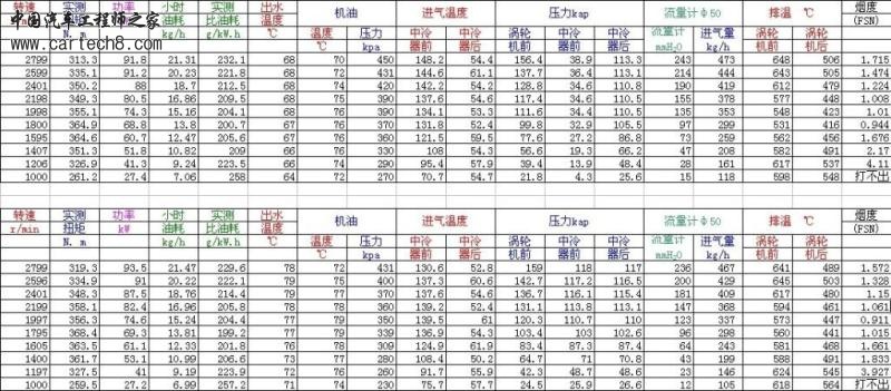

    一台3.8L排量增压发动机,装了不同的增压器后,在低速段进气压力高的增压器进气量反而低,这是为什么啊?????????、

     楼主| 发表于 8-11-2010 21:21:10 | 显示全部楼层
    如图啊!那个大侠给指点指点啊 !
    发表于 9-11-2010 08:31:54 | 显示全部楼层
    就你目前提供的信息不足以准确的判断原因:(1)试验原因 (2)产品原因 (3)其他原因

    发表于 9-11-2010 18:00:15 | 显示全部楼层
    回复 3# zhangxc1983
        中冷后的温度那?

    发表于 9-11-2010 21:54:19 | 显示全部楼层
    发动机的进气量是根据发动机传感器进气温度、压力等参数通过ECU计算出来的,最好再看看其他实验条件

     楼主| 发表于 10-11-2010 11:55:38 | 显示全部楼层
    完整数据如图啊 那位高手给指点一下!!!!!
    发表于 13-11-2010 13:08:37 | 显示全部楼层
    我打个比方,你打开自来水龙头往一个杯子里灌水,用高压高速水流的灌得满还是低压低速水流灌得满?这是慢速的单次,如果你只是用杯子在水龙头下面一掠而过呢,我想结果就是相反了。我相信超过一定转速,前者超过后者了。

    发表于 14-11-2010 21:18:10 | 显示全部楼层
    是不是出现进气回流了?压力太大反而冲回去了,影响了后续进气,导致充气效率变低。
