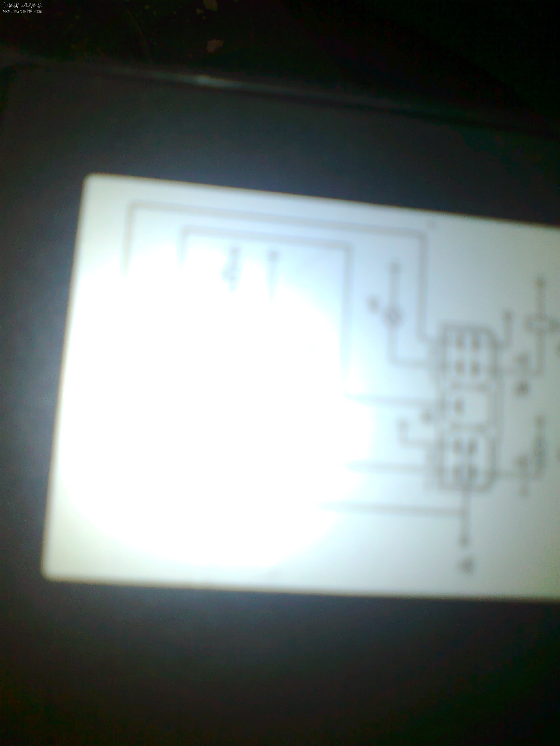

    发动机火焰预热工作原理及装配图片

    有点没看懂。这个图示什么意思?
    发表于 24-1-2011 06:27:19 | 显示全部楼层

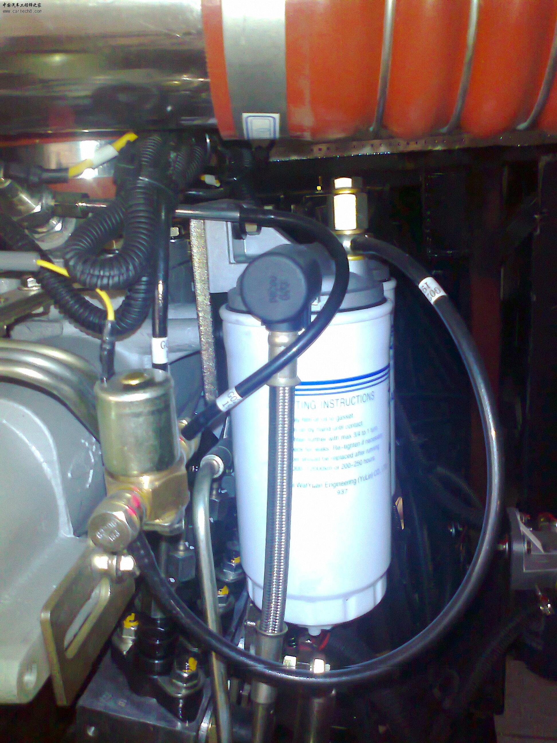

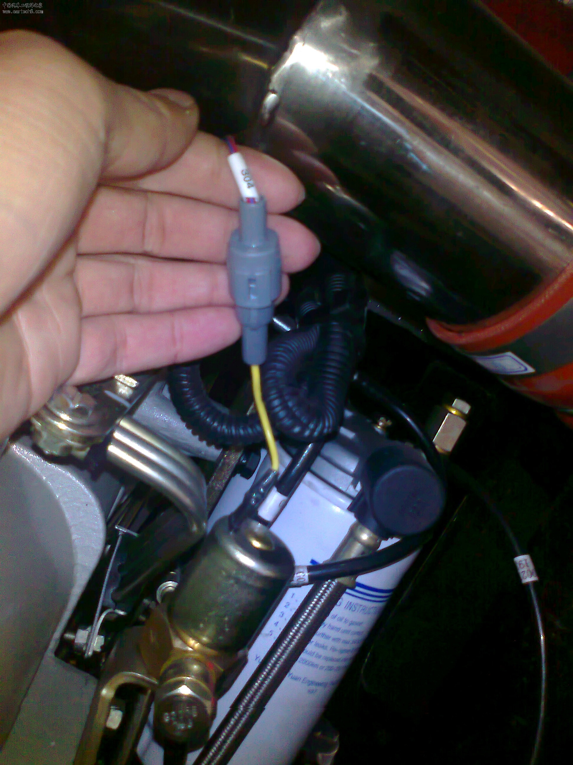

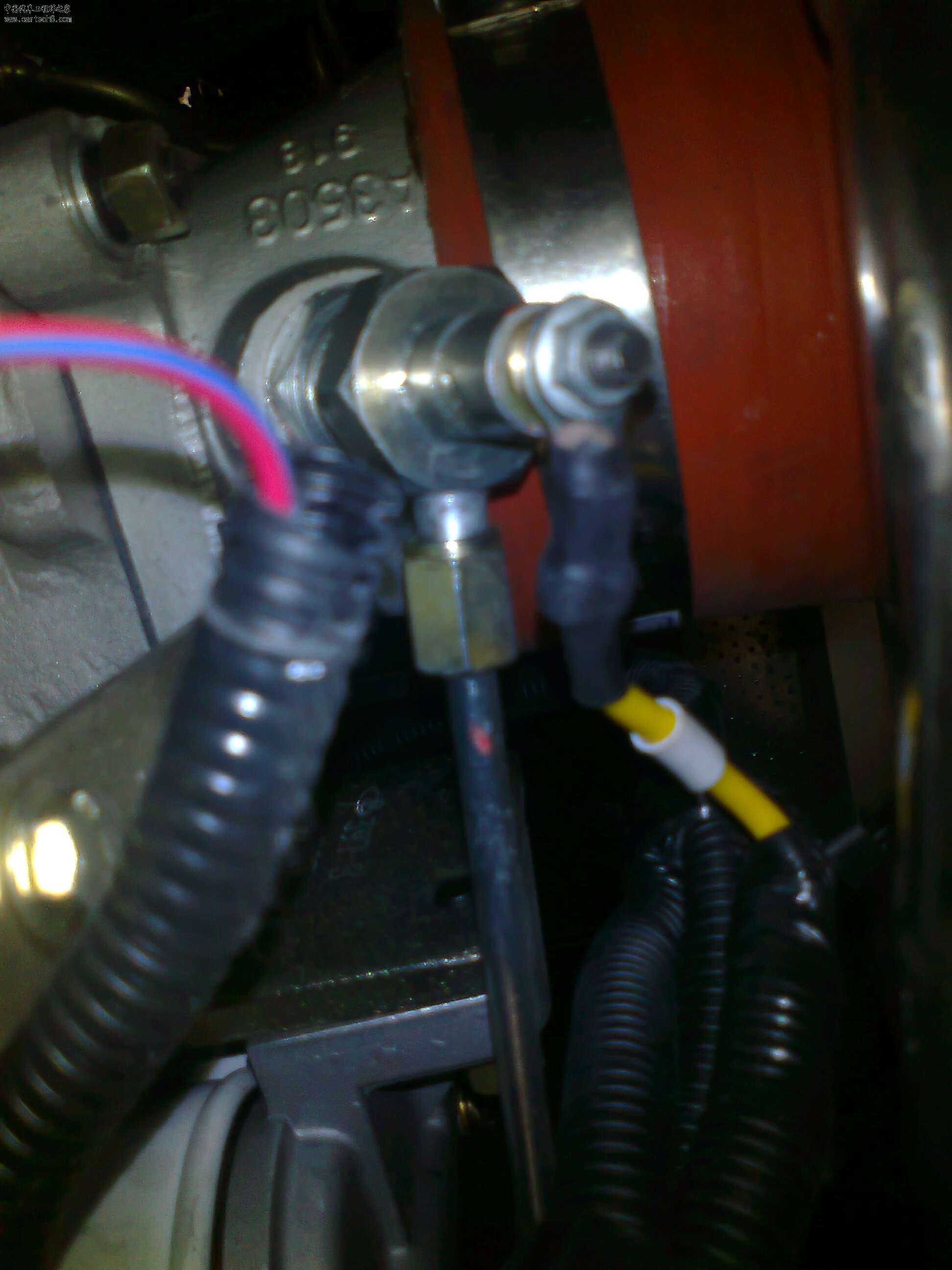

    这是个单预热塞的产品
    大电流将预热塞烧热,启动加电后,电磁阀开启,将燃油滴到预热塞后形成火焰
    火焰随着进气行成向整个进气总管的加热火焰
    当然燃油量需要计算和实验,以达到预热效果,并控制氧气消耗。

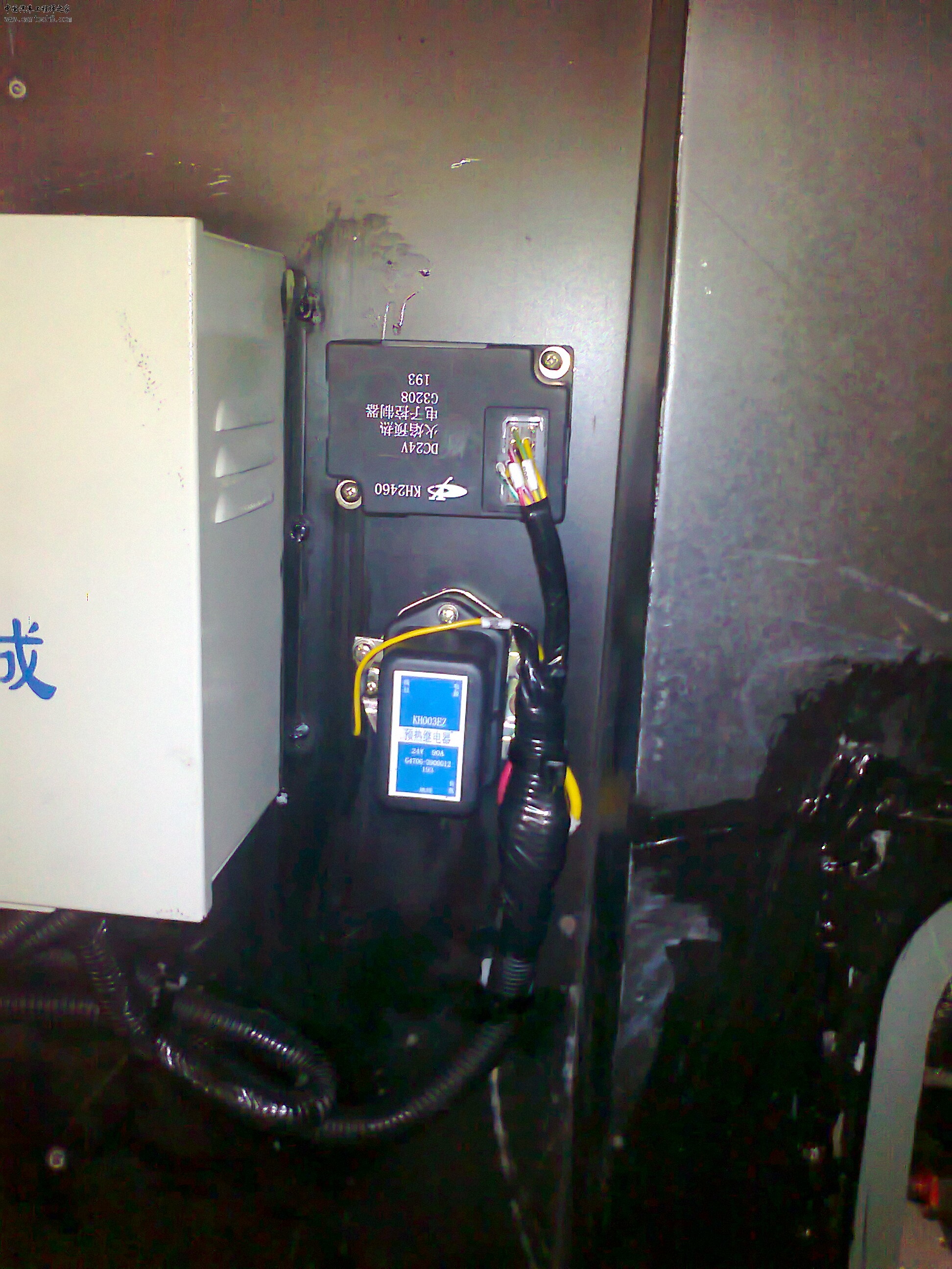

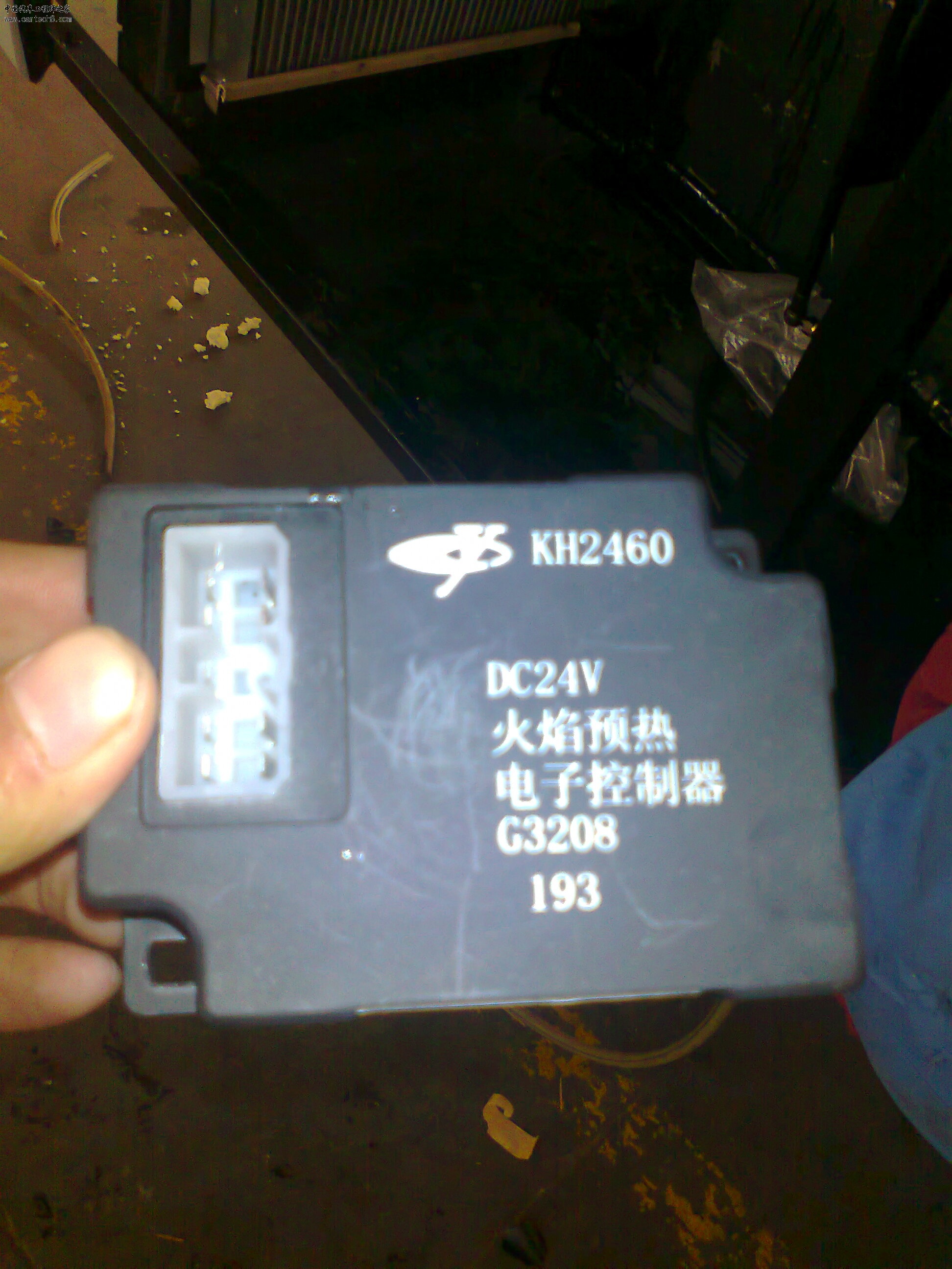

    小黑盒子是
    预热控制器
    形成对温度的输入
    对预热时间的掌控
