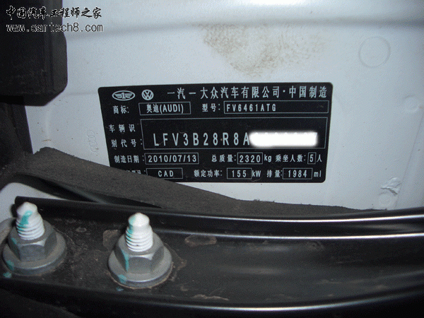

奥迪Q5下线已久。凭借155kw的直喷增压引擎,DSG变速器,四轮驱动系统。。。。可以试想其性能何等优越。。。
而对于这款TFSI引擎来说,动力的压榨自然必不可少。将通过电脑升级,对增压值、喷油脉宽、点火角度等数据进行微调。
焕然一新和激情澎湃的动力,即将到来!!!
低调小五。静静等待被唤醒

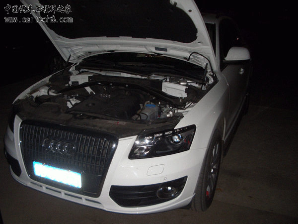

天色已晚,等下刚好试车
一汽大众、155kw

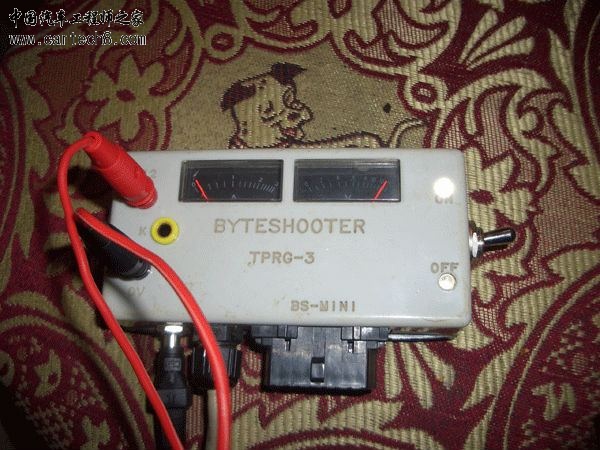

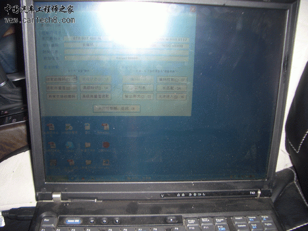

由于新的控制系统植入。简易的OBD接口传输数据已经不能再使用,要通过直接连接ECU针脚来提取数据

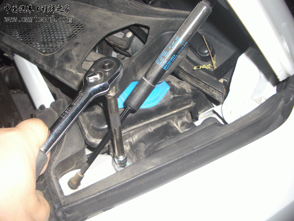

拆卸

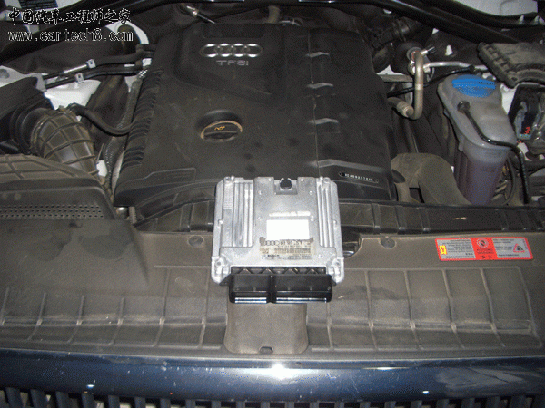

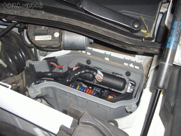

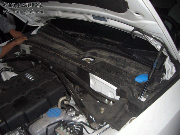

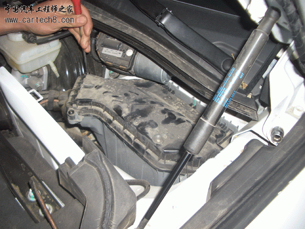

电脑所在位置。
点开插头,取出电脑

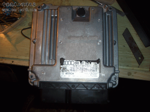

先进的控制与精密的机械的完美结合

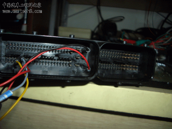

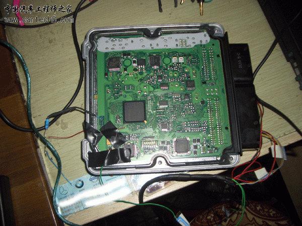

需要拆开外壳,由于外地施工。环境简陋请谅解
将各种数据线,电源线连接好,然后将这家伙放到不容易被碰到的地方、
插头
电源供给

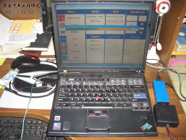

提取数据。。。。。。。。。。
被微调过的程序做好之后。再按照类似的步骤操作输入进ECU内。地区不同。环境不同,油品不同,所以定制程序很重要,时间自然久一点。。
等待新程序输入完成后,做好密封处理。装回原车。清除故障,匹配系统。。。。。
大功告成!!出去试一下车。监控一下工况数据,
原厂数据和微调后的数据对比
上路试车。。一脚油门下去。明显感觉油门变轻,在深一点。强烈的推背感随之而来。似乎可以隐约听到涡轮注气的声音。
数据监控显示,涡轮增压值有原来的0.6-0.7BAR增加到了1.2-1.3BAR。VAG-COM扭矩显示峰值扭矩居然在445nm。。。
