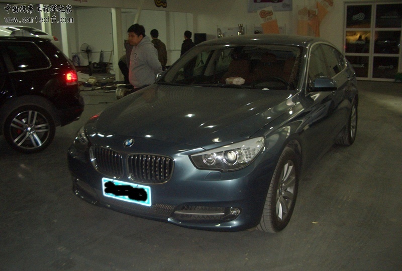

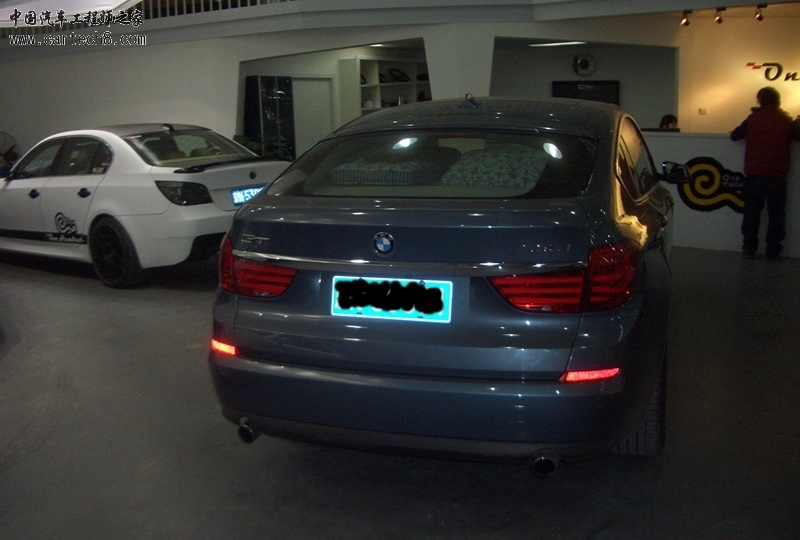

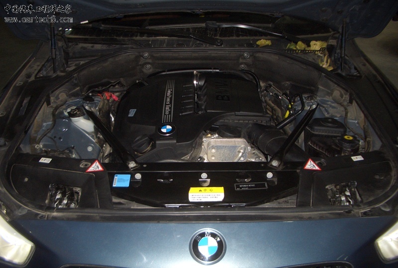

主角登场
此车引擎没有把子力气,还真带不动这大块头车身

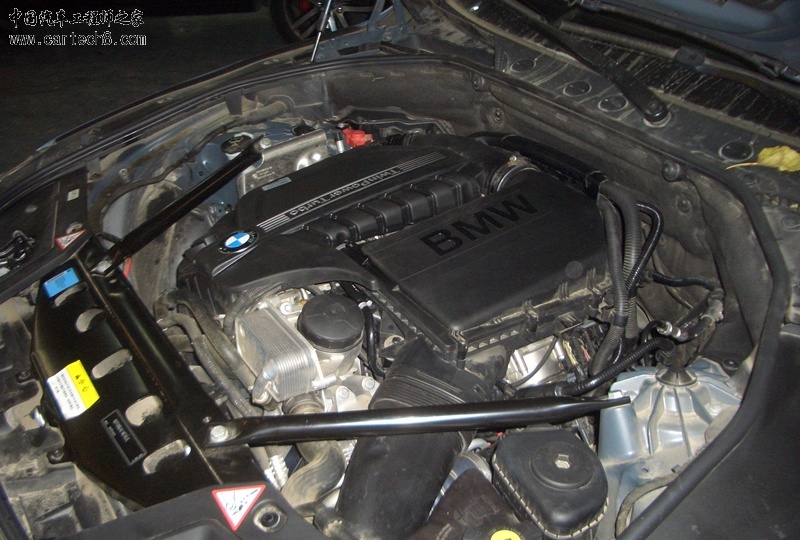

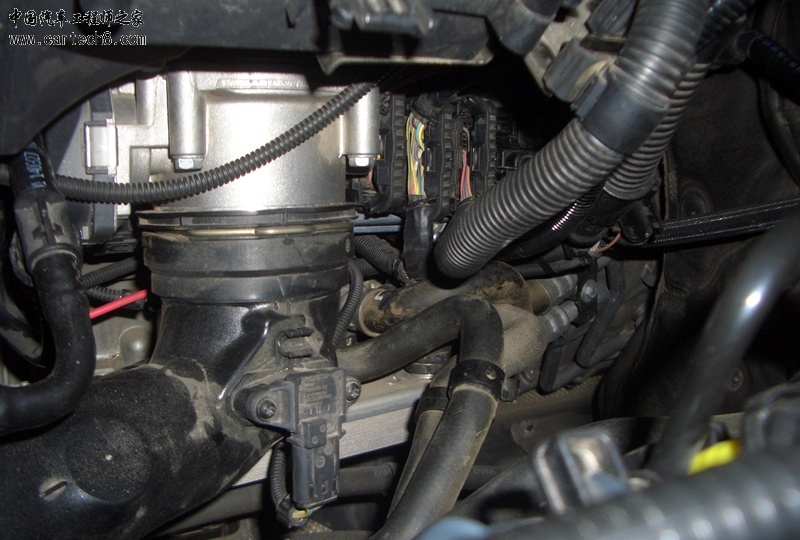

引擎室,悲剧了,都是灰。等下得清理下

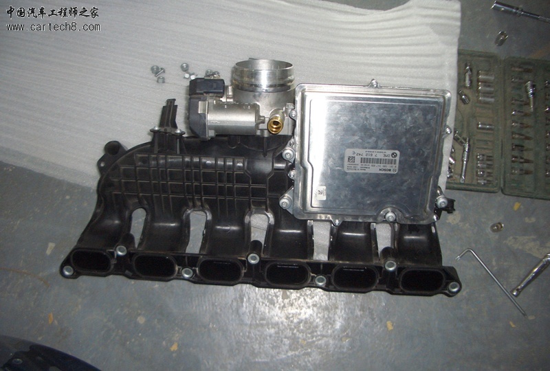

ECU隐约可见

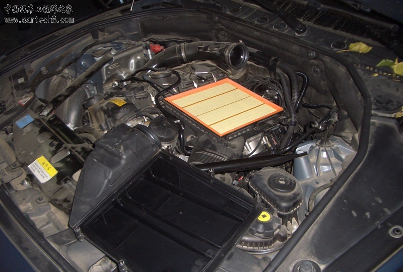

拆下空虑和外壳!!

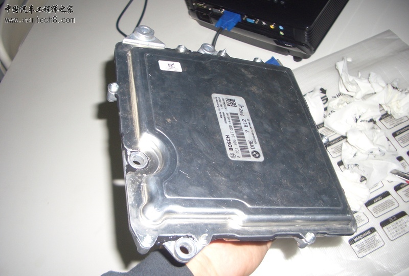

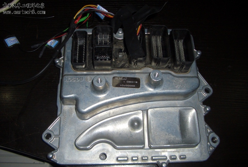

电脑ECU取下。。形状很怪
bosch出品

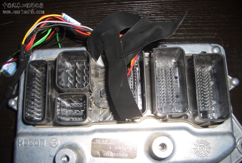

多来有些特写,但从外形来说,他已经打破了ECU的外形传统了
插头

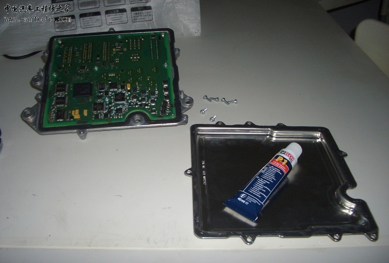

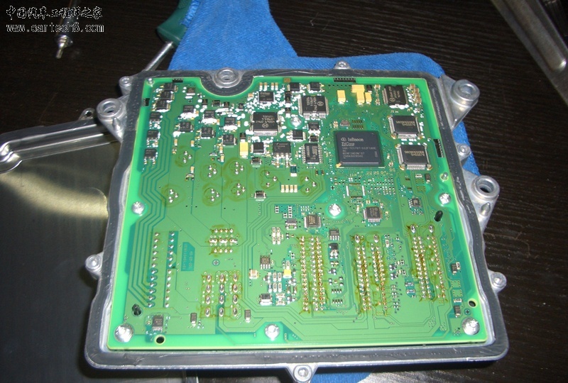

拆下螺丝。打开后盖,露出内部电路板,

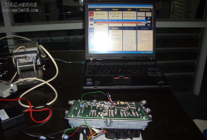

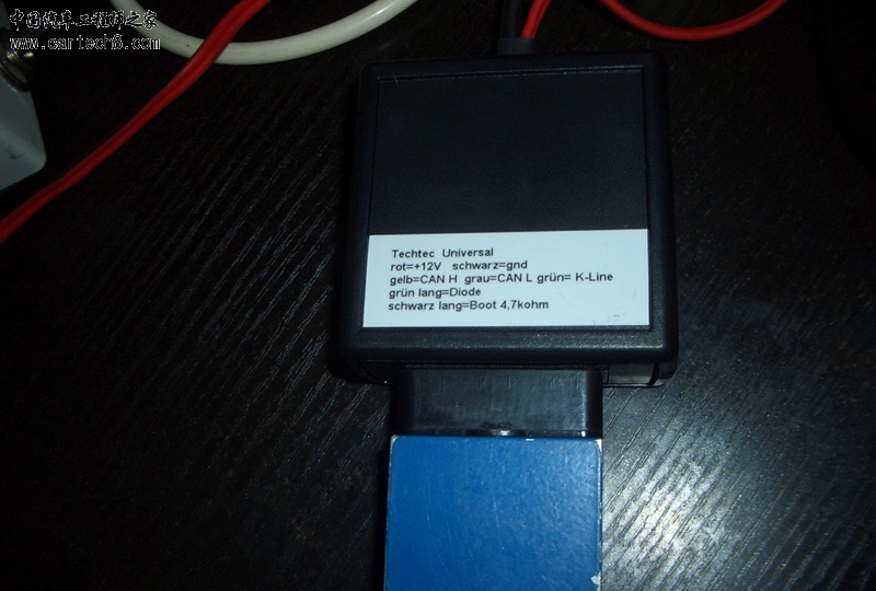

连接好所有数据线,程序就这样被提取出来了
德国techtec的法宝
程序通过MSN发到工程师手上,编程结束后发回来。等待是漫长的,尤其此车。整整一个小时。
收到改装档案后,写回电脑ECU内。然后在读出,再次请工程师确认,无误后,开始密封。
涂抹密封胶,这个胶很霸道的,密封性极强。

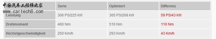

德国techtec提供的升级数据。由于国内油品质量问题,数据被设定在54马力。80-90nm(地区差别)

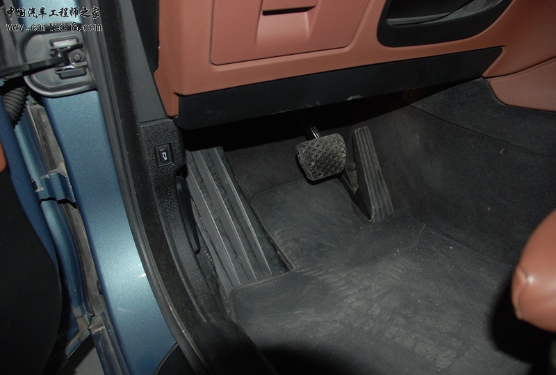

水温和油温终于上来了。停下车,准备试一下加速的感觉。一脚油门下去,强烈的推力把我压向椅背,头也重重的装上靠枕。引擎发出怒吼,车身稳定系统指示灯闪烁。。。。。加速的感觉非常之强烈,但是对此并不是十分满意,似乎感觉到动力还未发挥到极限。经技师检查后得知,油门踏板踩不到最低位置。(绝对不是“油门踏板”问题) 导致降挡开关不能打开。这一次排除一些障碍,再来一次。。。运动模式+,顶油 再顶 到底。。。。。。车上的四个人包括司机,都被这强大的动力所震撼。

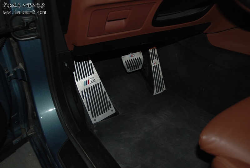

闲暇之余,装一副铝合金踏板,为内饰增色不少!!!
