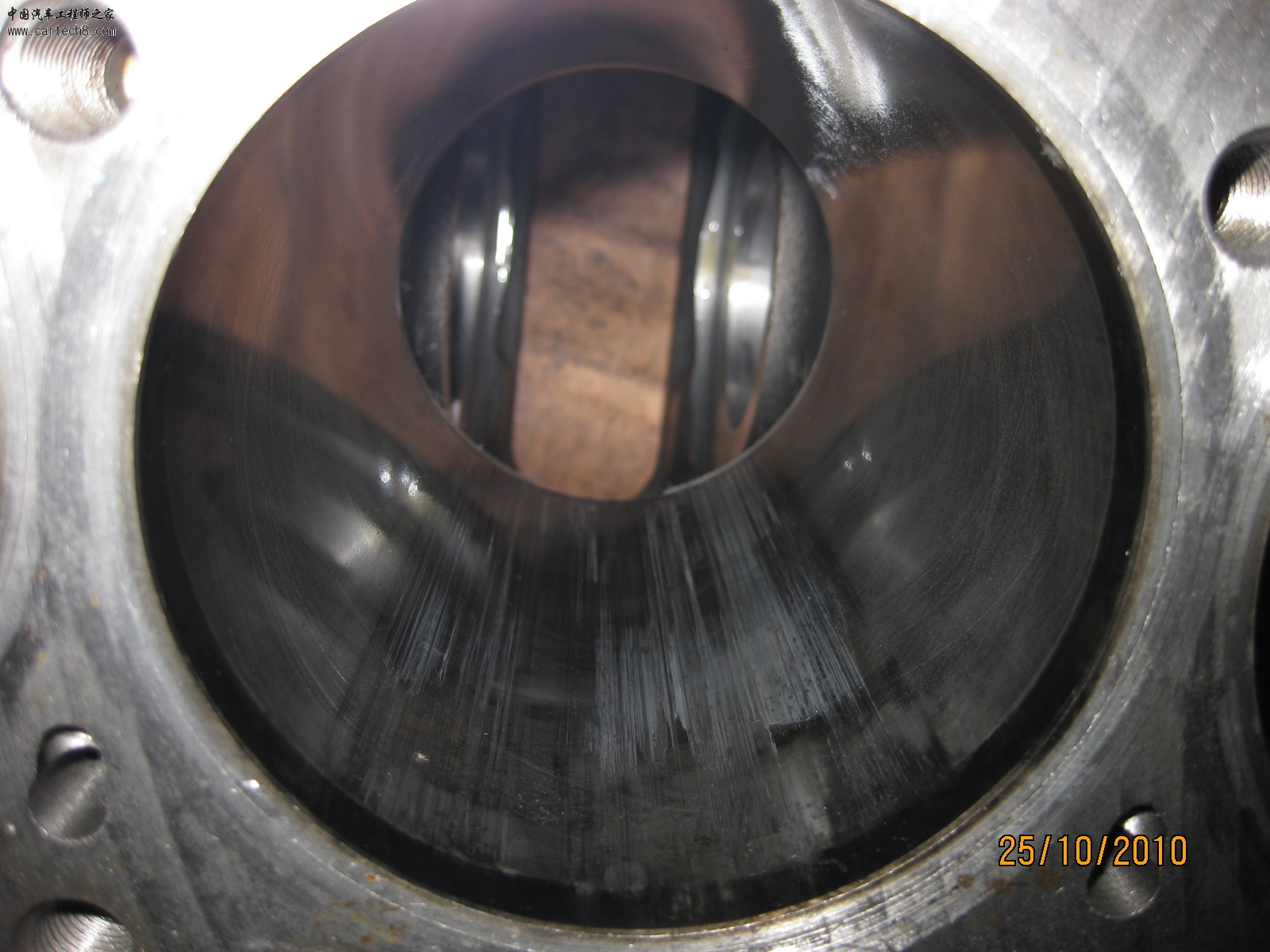

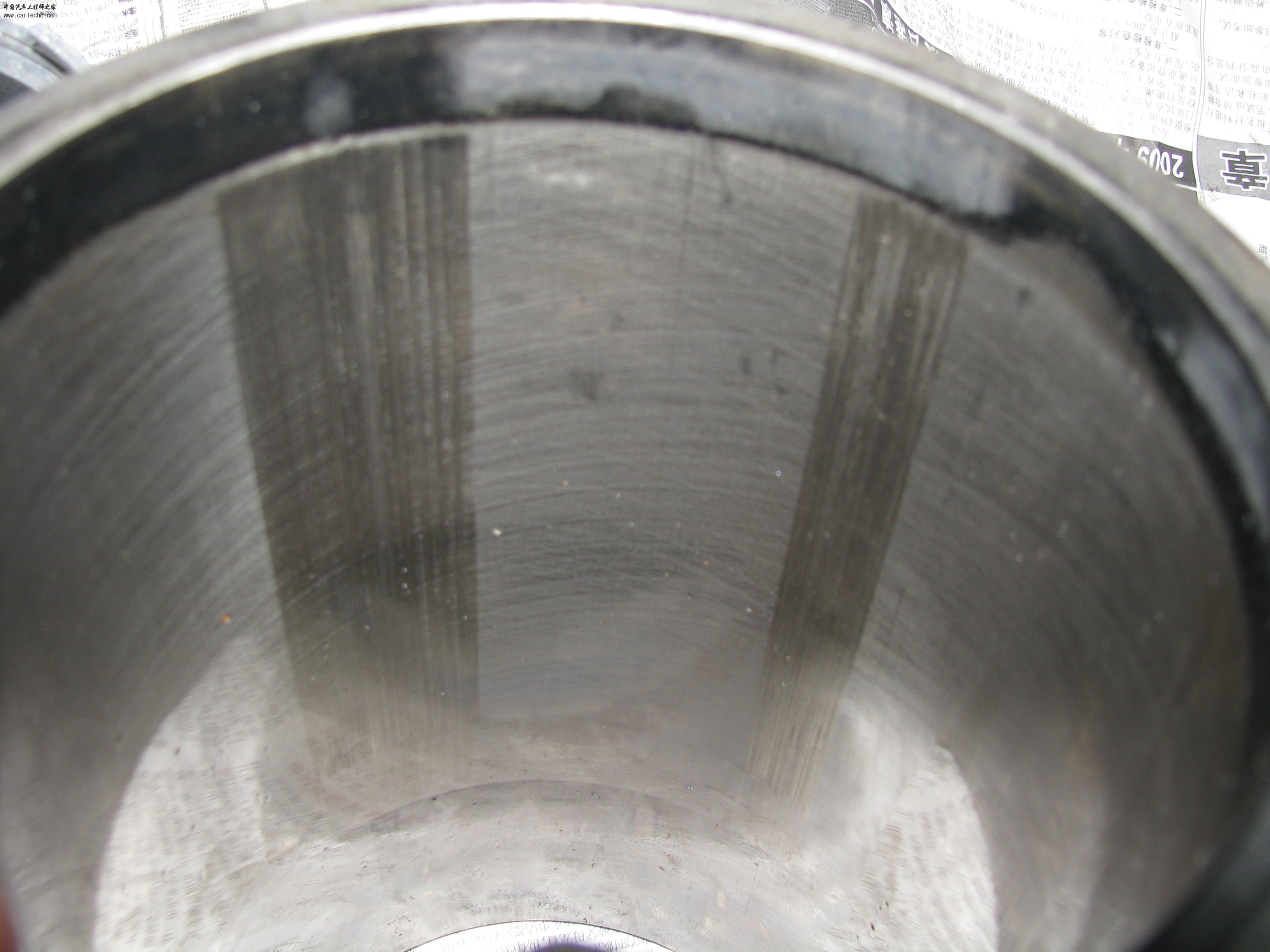

发动机运转过程后发现缸套有几条1厘米左右宽的拉痕与活塞环有何关系?
发表于 20-11-2010 16:00:01 | 显示全部楼层 |阅读模式
发动机运转过程后发现缸套有几条1厘米左右宽的拉痕与活塞环有何关系,是什么原因造成的

[img][/img] 活塞环拉缸.JPG 活塞拉缸.JPG

发表于 23-11-2010 20:03:56 | 显示全部楼层
你拆出来的时候活塞环之间的角度是否合适。活塞环的开口是不能朝着活塞作功冲程运功方向的缸套的。否则就是你图片的效果了。如果装配正确,检查一下活塞环的磨损是否正常。如果不正常的话,测一下机油泵的油压,检查一下缸体的润滑通道。你还是把实际情况说清晰一点吧。

 楼主| 发表于 24-11-2010 09:01:24 | 显示全部楼层
第一幅图片,活塞及活塞环未发现磨损异常,拉痕区间为第一环工作行程范围,从磨损接触带来看,第一环桶面接触亮带在环的轴向高度中部位置,且一周均匀,但环接触亮带上侧局部位置还有一不太明显的接触带,活塞环与活塞配合背隙大(即环槽底径小),会不会是该原因影响活塞偏摆过大,造成第一环外楞边刮缸套所致。

发表于 25-11-2010 15:02:18 | 显示全部楼层
就是活塞形线与缸体不匹配而已的故障;HDF750107 朋友,加我的QQ号124668606交流一下!

发表于 1-12-2010 22:52:04 | 显示全部楼层
7楼这么肯定是活塞与缸体不匹配???
发表于 5-12-2010 09:22:41 | 显示全部楼层
看第二幅照片,活塞头部是否已有损伤?要检查润滑系统,活塞环槽尺寸等

    发表于 7-12-2010 14:26:44 | 显示全部楼层
    是缸套过热,发动机冷却系统不好

    发表于 7-12-2010 21:53:09 | 显示全部楼层
    典型的拉缸,楼主可否告知是不是主推力面?

    发表于 7-12-2010 22:42:06 | 显示全部楼层
    拉缸现象,    润滑不好,机油有杂质 活塞热变形大 等都可以引起拉缸

    发表于 8-12-2010 18:14:20 | 显示全部楼层
    你拆下来的时候是否发现掉出来一些异物,活塞环是否断裂,活塞销是否松动了 还有一种可能就是缸内积碳了
