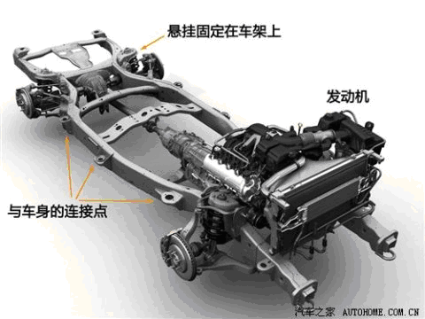

    我们现在接触的非承载式车身车型比较少,多数是卡车、专业越野车之类。非承载式车身的汽车有刚性车架,又称底盘大梁架。这种车架一般都是矩形或者梯形的,布置在车身的最底部,我们平时是看不到的。下图就是一个非承载式车身的车架,我们可以看到上面很多的横纵梁构成一个矩形结构。
      车架承载着整个车体,发动机、悬挂和车身都安装在车架上。我们从图片中可以看到车架上有用于固定车身的螺孔以及固定弹簧的基座。所以从理论上说,即使没有车身,单是一个车架“裸奔”也是没有什么问题的。那么车身的作用是什么呢?显而易见,为了给驾驶者和乘客提供一个舒适安全的环境,以及为了美观。

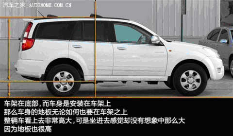

      但是随着时代的发展,非承载式车身的缺点暴露出来,其中之一是重量大,车架本身就很重,而车身和车架又是两个独立的部件,所以整体重量就更大了,用的钢材多,成本也会相对较高。非承载式车身还有另外一个问题就是车辆重心比承载式更高。我们可以想象一下,车架在底部,而车身是安装在车架上,那么车身的地板无论如何也要在车架之上。如果各位有坐过非承载式车身结构的专业越野车可能会有这样的感觉:整辆车看上去非常高大,可是坐进去感觉却没有想象中那么大,因为地板也很高。

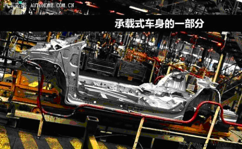

      承载式车身到底有没有“梁”,请各位仔细看下面这张图片,这是一个普通紧凑型车的车身半成品,我们可以看到车身的外壳、车顶和地板以及通常我们所说的A、B、C三根柱都是连接在一起的。在冲压阶段,钢板先被冲压成不同的形状,然后焊接成一个完整的车身。其实这些部件按照功能可以大致分为两种:车身覆盖件和结构件。

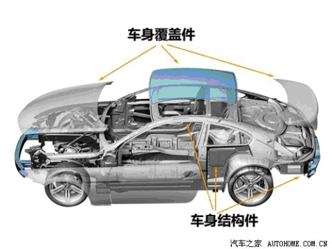

    所谓覆盖件就是覆盖在车身表面的部件,基本上我们从车外看到的部分都属于覆盖件,例如车门、车顶、翼子板等等,它们通常起到美观和遮风挡雨的作用,一般都用厚度不超过1毫米的钢板冲压而成。我们平时所说的某辆车钢板的薄厚就是指这些部位。实际上这些部位对于车身强度的影响很有限,所以我们已经不能从车身覆盖件的薄厚来判断一辆车的碰撞安全性了。当然,较厚的钢板在抵御轻度刮蹭方面还是要更强一些。
    接下来我们说说承载式车身所谓的“梁”,它的学名应该叫做车身结构件。车身结构件隐藏在车身覆盖件之下,对车身起到支撑和抗冲击的作用,分布在车身各处的钢梁是车身结构件的一种。下图就是典型的车头处钢梁。我们可以看到它由钢板围成一个闭合断面结构,钢板的厚度和材质规格都要比车身覆盖件高很多,而且为了在碰撞时有效吸收撞击能量,这些钢梁还会将不同强度的钢材焊接在一起,形成有效的溃缩吸能区。还有一些钢梁不一定是闭合断面结构,它们在尽量轻量化的原则下被设计成各种不同形状以承受特定方向上的力。
